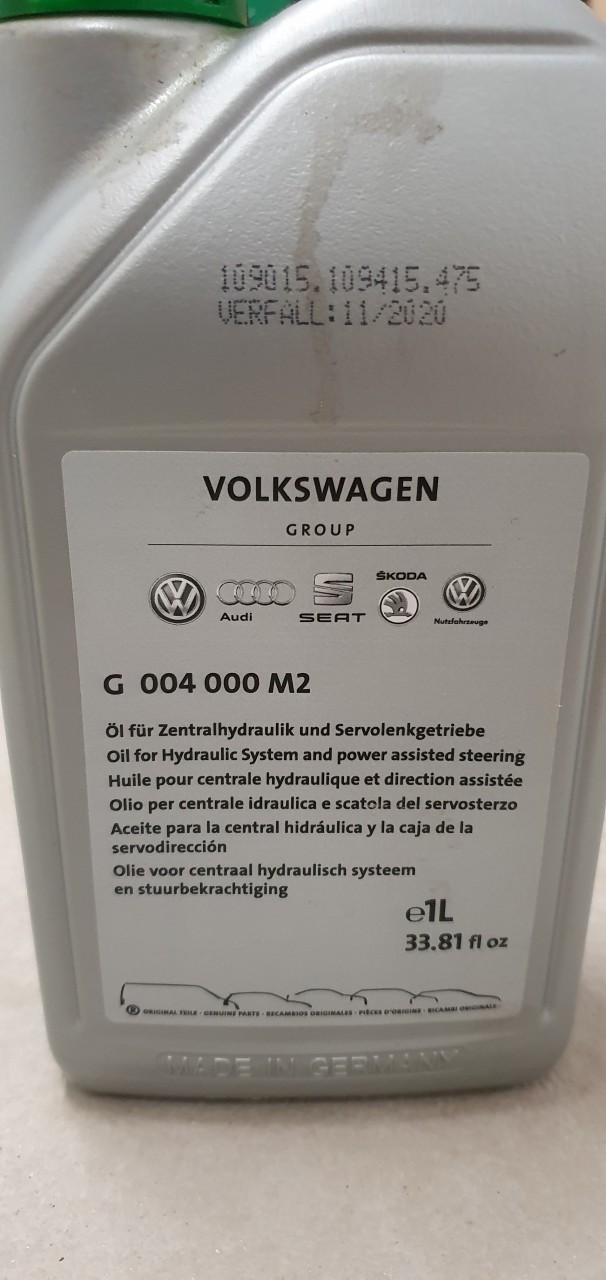

J'avais fait la vidange de la D.A de mes deux cabrios il y a 2 ans et j'avais acheté ce produit chez VW
