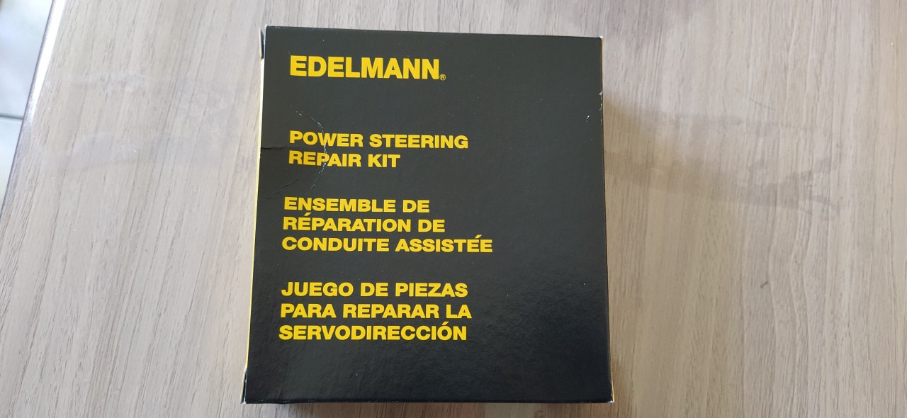

Je viens de passer commande du kit joints ici :
https://www.rockauto.com/fr/parts/edelm ... l+kit,7396
Je ferai un retour j'espère que ça va le faire... J'ai payé via PayPal

Je l'ai commandé aussi... La da ( de rechange) est sur l'établi et j'hésite à me lancer ....

Bon visiblement fournisseur ok je n'ai pas eu de frais de douane colis en bon état...
-> 13€ de frais de douane finalement j'ai reçu par la poste sûrement car quand FedEx m'a livré je n'étais pas présent et a fait livrer par un autre transporteur
