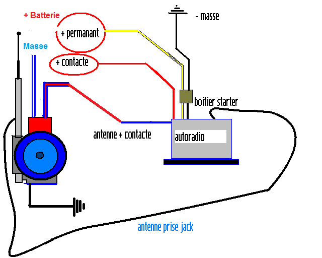

Re: Branchement antenne éléctrique
c'est ce que je pensait aussi il y encore quelques heures mais j'ai trouvé un autre montage possible sur internet!
Qu'en penses-tu?
Tu aurais un lien du genre d'interrupteur à monter?

Salut, le shéma que tu montres est le schéma classique de l'antenne automatique. Tu allumes l'autoradio : elle sort, tu éteins, elle rentre.

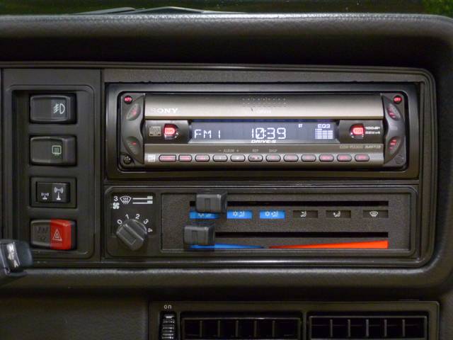

Le bouton dont tu parles équipait les golfs japonaises, c'est un classique inverseur.
o_O merci pour la photo, alors celui la il doit être impossible à trouver :D !
Jamais vu ce bouton ! Bien intégré je trouve.
