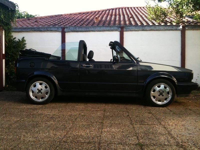

aymericbordelais a écrit :Voilà, j'ai décapé les 3 autres jantes restantes au Decapex.
En effet, c'est beaucoup plus rapide !!!!
J'ai mis 3 heures pour tout terminer.
Par contre, j'ai été obligé de passer 2 couches avant d'obtenir un résultat parfait.
Et je n'ai pas utilisé de spatule. Je retirais directement le produit au Karcher. C'est super rapide.
Maintenant il ne me reste plus qu'à changer un cardan et trouver d'où vient mon problème de "callage" à chaud en ville !!!
des photos :hein
VW one DAY VW ALWAYS...
aymericbordelais
Re: Entretien de mes jantes
Message par aymericbordelais »

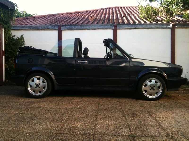

Voilà !
On voit bien que la jante arrière est moins brillante que la jante avant.
Ancienne méthode a l'arrière et nouvelle à l'avant.
Je pense refaire l'arrière.

niquel sa :sup
mimi71
Message par mimi71 »
Je vais faire la même chose sur les miennes! Merci pour la motivation !!! :respekt
