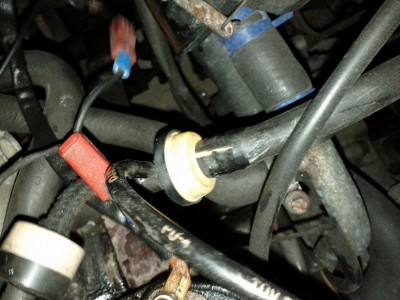

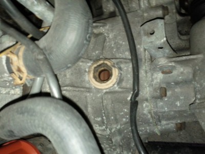

moi.j.ve
Re: [EX] différent probléme moteur
Message par moi.j.ve »
voici quelques vidéo du problème et encore elle a bien démarré cette fois
par contre j ai mis 2 photos dites moi ce que vous en pensez si il manque rien???
http://img220.imageshack.us/img220/7891/ofam.mp4" onclick="window.open(this.href);return false;
http://img694.imageshack.us/img694/4156/zgh.mp4" onclick="window.open(this.href);return false;
http://img713.imageshack.us/img713/6652/hey.mp4" onclick="window.open(this.href);return false;
http://img857.imageshack.us/img857/2393/rev.mp4" onclick="window.open(this.href);return false;
Messages : 3868
Jantes : ZANDVOORT (de série)
Localisation : 92 / 27
Message par Jed »
Effectivement elle fait du bruit ...
Difficile de te dire avec précision ce qui ne va pas
il y a visiblement un problème au niveau du collecteur d'échappement (vu le bruit)
soit c'est juste le joint torique de liaison et ce n'est sans doute pas ça la cause de tes soucis
soit c'est plus un problème de joint entre le collecteur et la culasse et dans ce cas si le joint pose problème tu as peut être aussi une prise d'air au niveau du collecteur d'admission.
Autrement le fait qu'elle soit tombé en carafe juste en arrivant peut être aussi un problème d'arrivée d'essence, en dehors de la pompe et du filtre il y a aussi a faire du coté du réservoir qui peut être plein de saloperies et ça bouche la crépine
J'ai bien peur que tu sois obligé de revoir tout ce qui concerne l'alimentation en essence et l'allumage en dehors des diverses prises d'air au niveau carbu et collecteur
Bref une grosse révision...
moi.j.ve
merci de ta réponse la crépine se trouve sous les sièges arriére c est sa?
comment la démonter?
j ai déjà commander la pompe a essence changer le filtre a essence
et quasiment tout l allumage est neuf
je viens de démonter le tableau de bord (compteur commande de phare... et la elle démarre très bien??!! coïncidence ou non??!!
