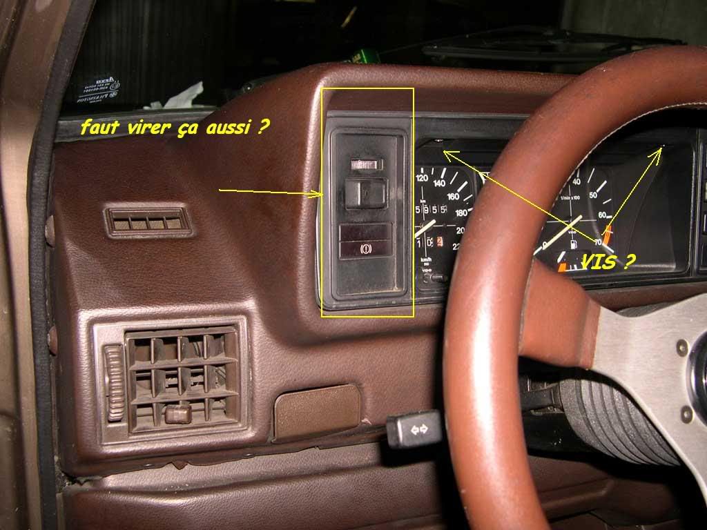

Le cable se debranche derriere le compteur, il faut eviter de faire le bourrin pour enlever l'ecran de compteur et bien reperer les vis caché
le reste c'est sans probleme, deux vis sur le bloc compteur et ca sors en inclinant

est il préférable de déposer le volant ?
et pour le compteur j’ai vu deux vis (voir photo) c’est celles dont tu parles ?

pour démonter le compteur va voir la
http://www.golf1cabriolet.com/fondcompteur.htm

c'est plus la bonne adresse depuis le nouveau site. il faut aller en rubrique technique et tu trouveras l'article parlant des fonds de compteur
