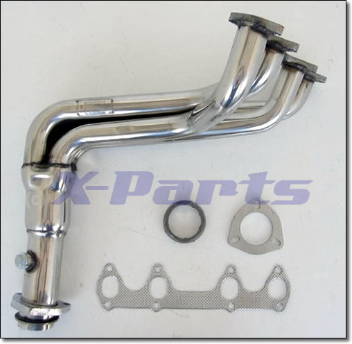

Re: suppimer catalyseur
salut
je compte aussi supprimer le cata sur mon 2h et monter un truc du style là: le branchement de la sonde se fait plus bas, il est alors nécessaire de rallonger le câble.
golfeur30 a écrit :4 en 1 inox![]()
ca va faire un bon bruit tout ca...
Un bon bruit je ne sais pas mais du bruit ça c'est certain, après c'est une question de choix si la voiture ne sert que pour faire des petits parcours de temps en temps ça baigne
Mais faire 3/400 bornes avec ce genre de truc ça lasse !
