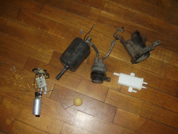

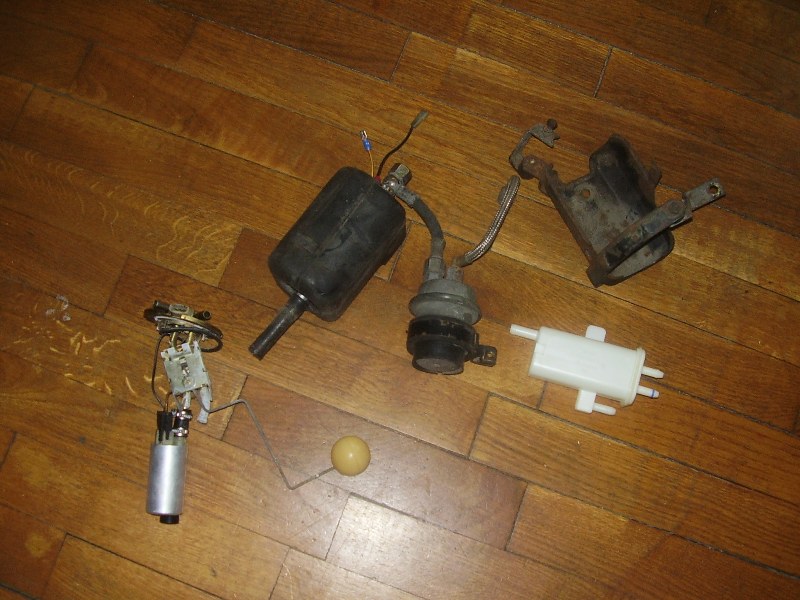

daytona
Re: demande d infos sur arrivée d essence
Message par daytona »
Ok ok ok tu as raison me suis planter total!!!!!!!!!!!!!!!!!!! grave!
doit être péter tellement j ai snifé de l essence
Non , il y à une durite (en caoutchouc/plastique/ou sais pas quoi!) qui va de cette pompe principale vers cette pompe mecanique et l autre durite (en métal torsadé)part de cette pompe mecanique vers un tuyau a carburant, je pense que celle là est bonne je viens de regarder avec la lampe torche et pas de fuite(faut voir avec pression maintenant)
Par contre la durite allant de la pompe principale vers cette pompe mécanique " goutte à goutte encore" et là suis emmerder car apparemment il s agit d'une durite avec un embout bien particulier et sa pour trouver sa vas être a nouveau mission impossible!
Messages : 12317
voila ce que tu dois avoir sous ta voiture et dans ton reservoir
peux tu me montrer ce que tu appelle pompe mecanique?
daytona
Celle du centre, tu vois avec cette durite noire 'petite'
Messages : 12317
ok c'est l'accumulateur
