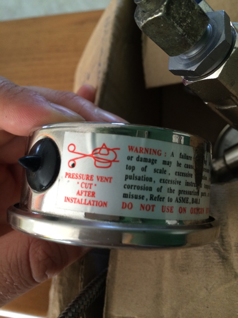

Sur mon mano, il y a écrit " pressure vent, cut, after installation",
Mais vu que je le demonte et remonte pour les tests, je doit couper ou pas ?
