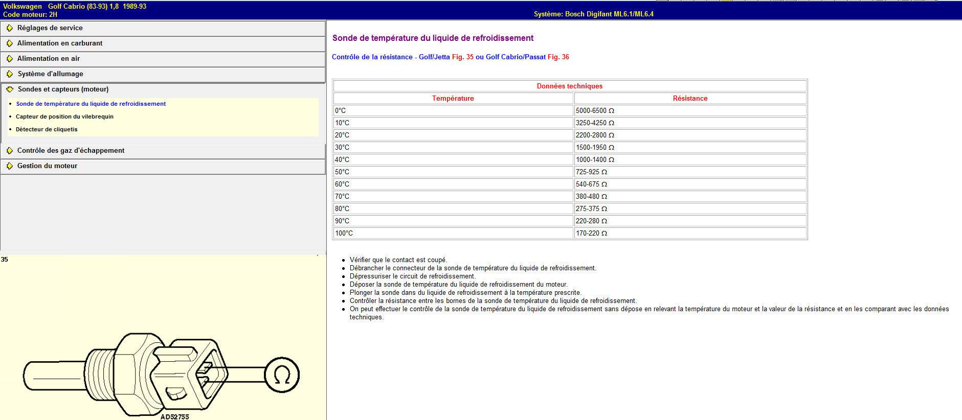

Existe t il une facon de tester la sonde ? Genre avec un ohmmètre ?

je ne sais pas si c'est la même procédure. Là c'est pour moteur 2H

Merci pour le tableau . J'ai commandé la sonde en origine aujourd hui chez vw , je la recois fin de semaine .
