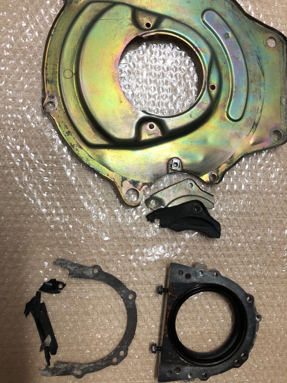

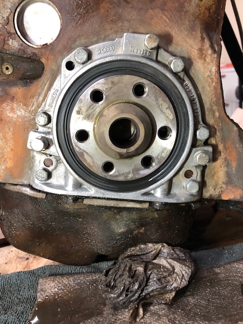

Hello,
en démontant l'embrayage, je me rends compte qu'il y a une fuite derrière sur la sortie du bloc moteur, j'ai donc démonté la platine et je vois qu'il me faut changer le joint torique noir ainsi que le joint entre le bloc et la pièce si fixant sur le bloc et je dois aussi remplacer celui qui est collé sur la petite plaque qu'il faut enlever pour sortir la boite. Problème, je ne suis pas arrivé à trouver ces joints :hein
Savez vous ou je peux trouver ces 3 joints ?

le joint spy est dispo chez mecatruc je crois
https://www.mecatechnic.com/fr-FR/joint ... D71002.htm
l'autre aussi d'ailleurs
https://www.mecatechnic.com/fr-FR/joint ... %20flasque
t'a pas beaucoup chercher quand même :D

je dois m’y prendre comme un manche …
En fait je viens de réaliser que le joint en U est en 2 morceaux car c’est celui du carter d’huile qui fait la partie basse, quel boulet :-P
Le dernier n’existe plus ? Personne ne l’a remplacé ?

Au lieu de remplacer seulement le joint spi, remplace la flasque.
