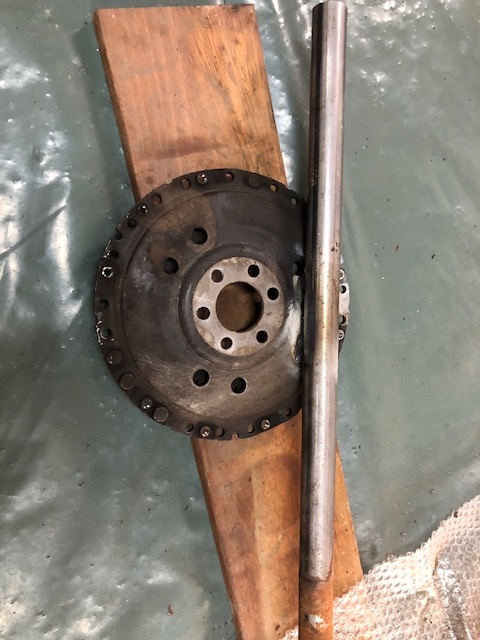

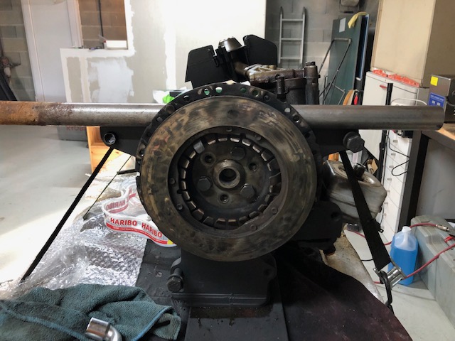

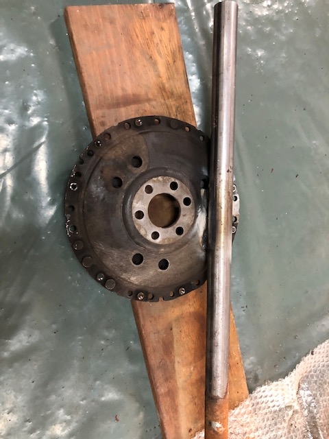

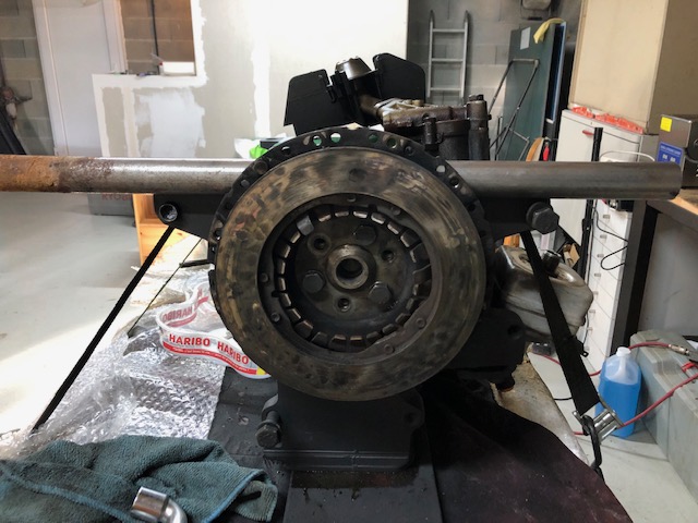

pour celles et ceux qui refont leur moteur de A à Z et qui souhaite démonter le pignon de vilbrequin, je me suis fait un outil de bloquage à l'aide de l'ancien embrayage. Je l'ai positionné avec 3 vis, puis j'ai pointé une barre en acier bien calée contre le disque et le bloc moteur bien à plat, j'ai dévissé et soudé. En suite tout remis et j'ai très facilement dévissé le boulon du pignon, avec une clé de 19 + un tube rallonge et comme je suis seul, j'ai au préalable sanglé le moteur autour de la table :) évidement, ça fonctionne aussi pour remonter ...
voilà on sait jamais, si ça peu servir ...

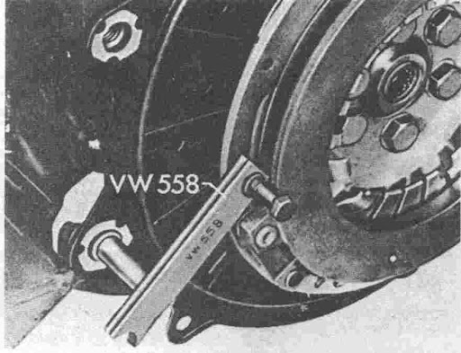

Moi j'utilise simplement l'outil vw ;)
