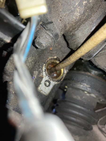

Bonjour les golfistes, j’avais déjà envoyé un messsage pour le démontage de la boîte 9A de mon dx1.8, mais là je suis obligé de redemander, j’ai enlevé les deux cardans, câble d’embrayage, prise elec et tresse de masse, mais il me reste une gaine qui est juste impossible à enlever, elle remonte derrière le compteur, donc peut être capteur de vitesse ? En tout cas elle est prise dans une fente de bague en laiton et impossible à retirer, et je vois pas d’écrou ou rien à démonter de plus. Quelque un aurait une idee ? Merci parce que la c’est la galère 😭
Ps voici une photo de la gaine en question

Il faut juste tirer le cable de compteur, comme la bride a été retirée.
Il n'y a rien d'autre à faire pour sortir le cable avec le pignon

Ok je vais regarder ça demain, même si j’ai déjà tire dessus de toute mes force je vais réessayer, ça devait être parce qu’on est dimanche que j’ai pas réussi 😂

Bonsoir. Mettez du dégrippant et laisser agir.

Mon garagiste m’avait dit d’enclencher la première pour sortir ce câble ( avec la carotte au bout ).
