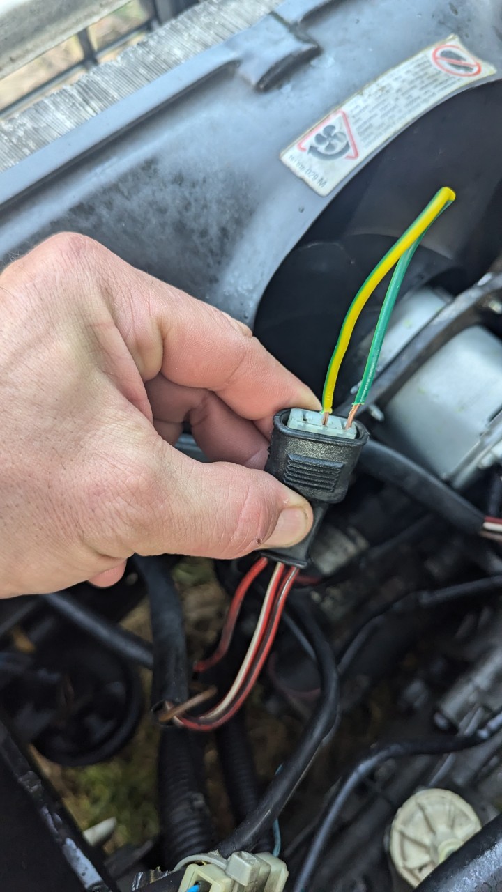

Sur ton radiateur tu as une sonde tu débranche la prise et tu mets un trombone entre les deux fils de la prise, si tu a une prise a 3 fils ( deux vitesses ) tu branche ton trombone entre la fiche du milieu et une des deux autres, si ton ventilo s'allume c'est que ta sonde est morte

Bonjour. Vous avez bien mis le contact pour faire le test ?

Si tu as essayé dans toutes les positions ( le fil rouge serai plus approprié à mon avis) c'est que le ventilateur ne fonctionne plus à ce moment-là il faut alimenter le ventilateur avec du 12 Volts pour être sûr

j'ai essayé en effet toutes les positions quand au ventilo il est neuf.coolraver a écrit : dim. déc. 29, 2024 19:00 pm Si tu as essayé dans toutes les positions ( le fil rouge serai plus approprié à mon avis) c'est que le ventilateur ne fonctionne plus à ce moment-là il faut alimenter le ventilateur avec du 12 Volts pour être sûr

j' avais mis le contact en effet.MIALHE a écrit : dim. déc. 29, 2024 19:41 pmJe pense que même sans mettre le contact ça doit marcher car parfois lorsque j'éteins la voiture, le ventilo continue tourner un moment.Barbero a écrit :Bonjour. Vous avez bien mis le contact pour faire le test ?
