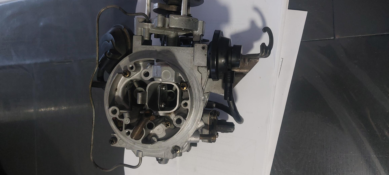

romuald27
Messages : 79
Enregistré le : dim. sept. 29, 2024 20:56 pm
Prénom : Romuald
Re: Longue à démarrer à froid EX
Message par romuald27 »
Bonjour, j'ai fini par donner mon carbu à un ami mécano, qui l'a complétement nettoyé au bac à ultrason et changer tous les joints et le pointeau. Depuis, je n'ai plus de problème de démarrage après quelques heures d'arrêt. Elle démarre toujours au 1/4 de tour.
Merci pour votre aide
Romu
