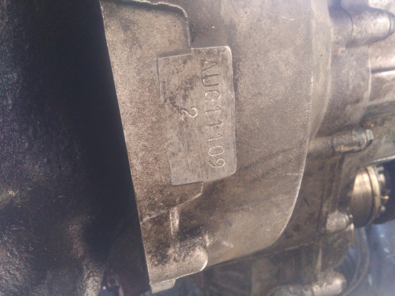

L'identification du modèle de boîte à vitesse se trouve dessous:

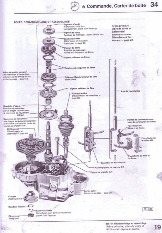

Démonter tous les éléments repérés sur l'image suivante :

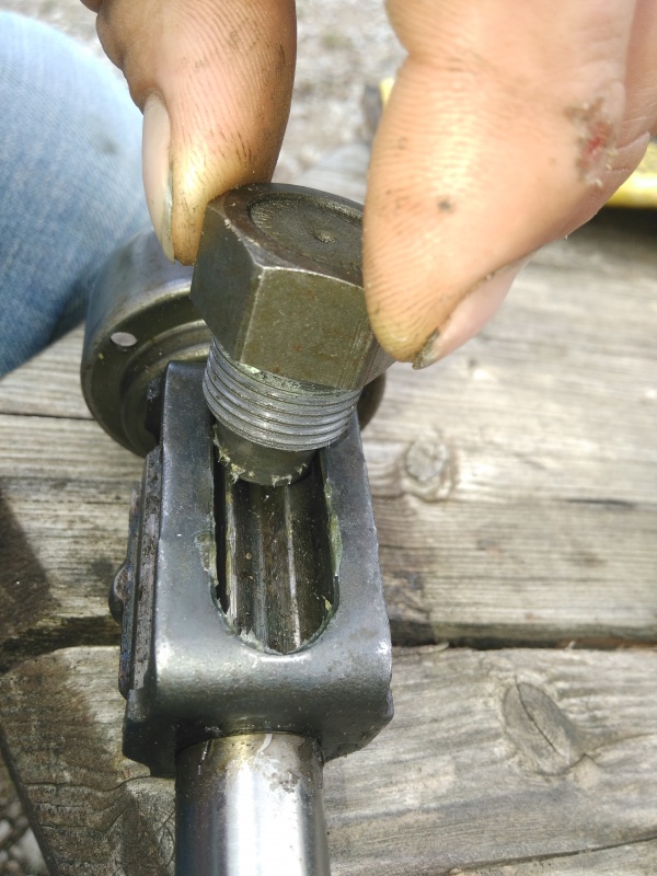

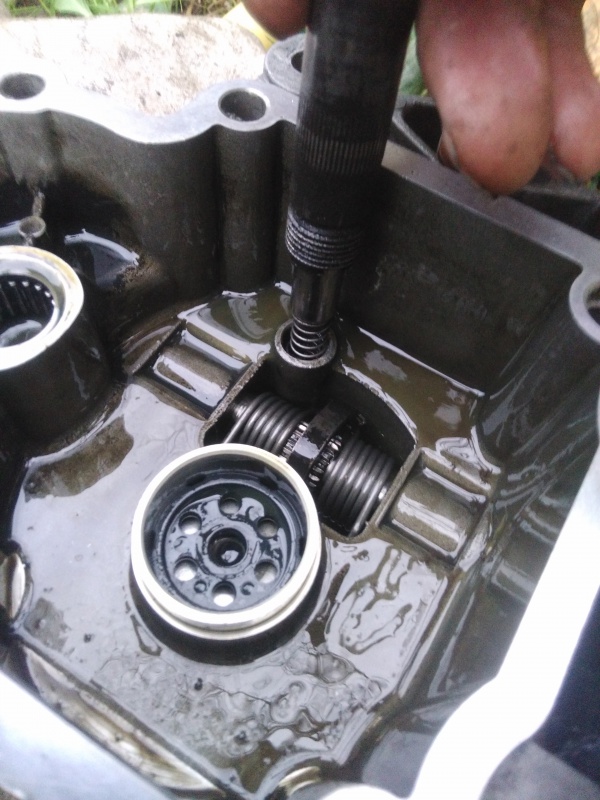

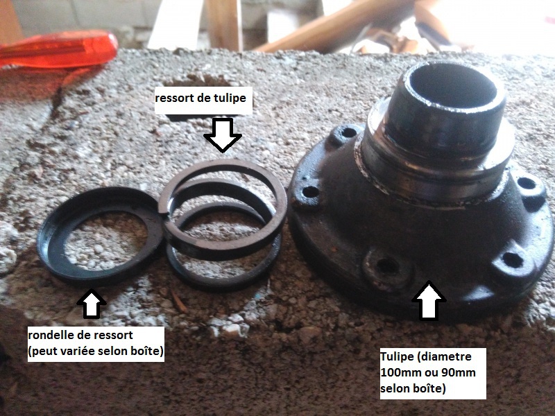

Démonter ensuite la tulipe et l'arbre de sélection avec son ressort.
Pour la tulipe j'ai utilisé ca :

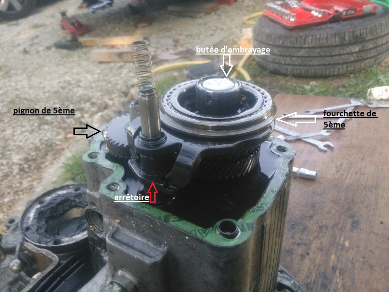

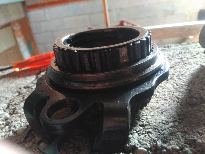

Pour démonter la fourchette de 5ème, relever l’arrêtoir à l'aide de tournevis plat.

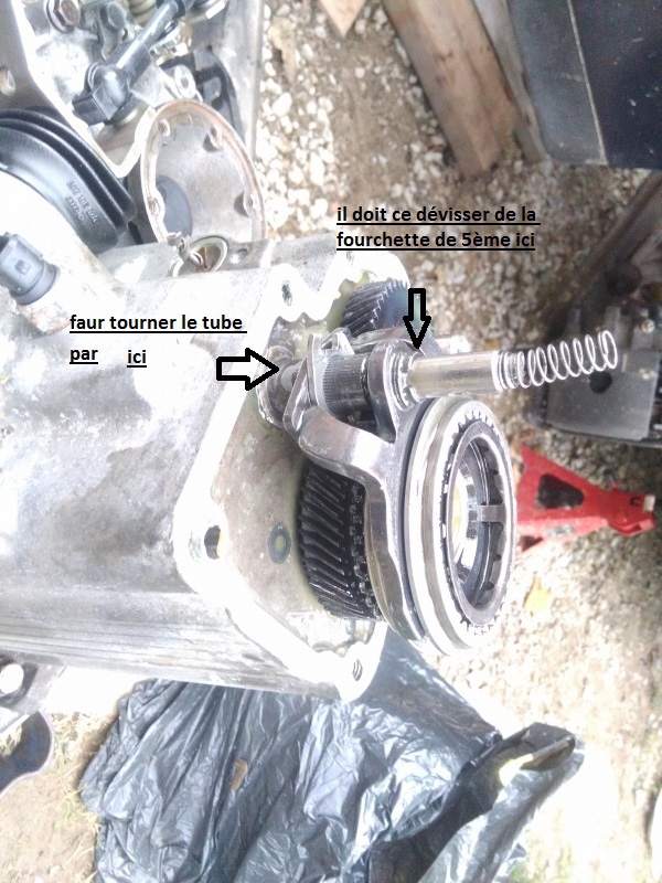

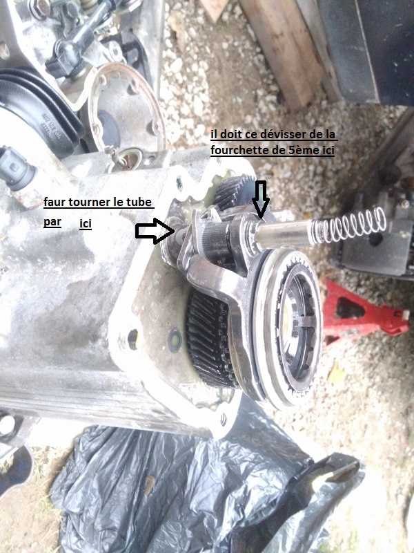

Avec une pince multi-prise dévissez le tube de commande de 5ème .

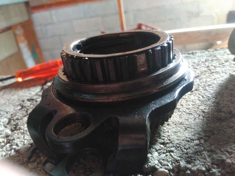

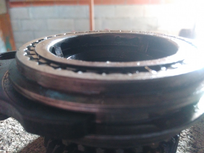

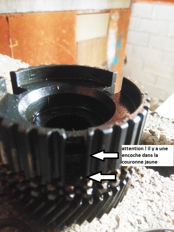

Retirer la fourchette de 5ème, et le synchroniseur de 5ème.
retirer l’arrêtoir et le pignon de 5ème. (en faisant gentiment levier en tournant autour ça vient...)

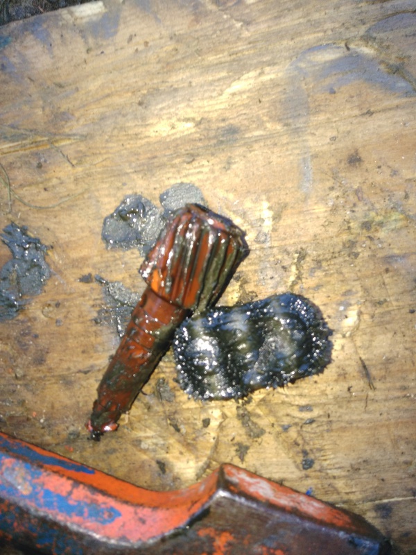

Examiner chaque engrenage visuellement et changer ce qui vous semble hors-d'état. en profiter pour nettoyer les résidu sur l'aiment:

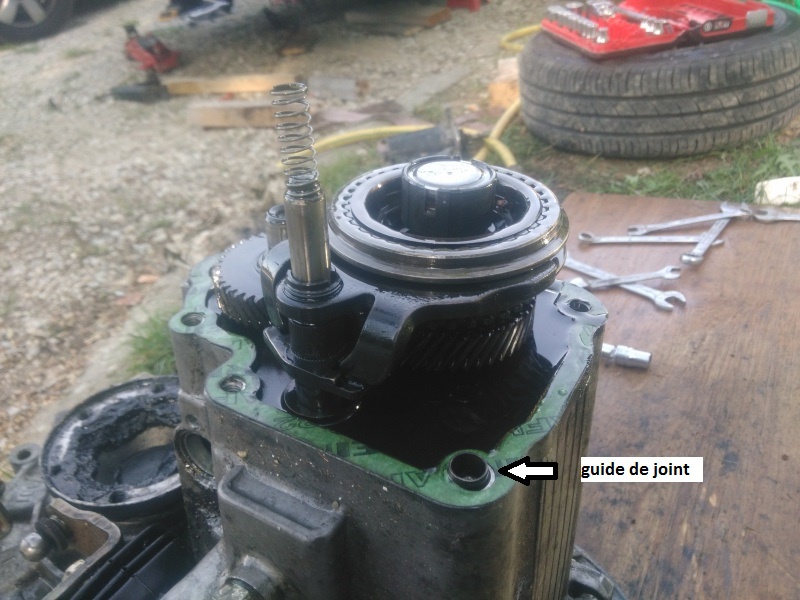

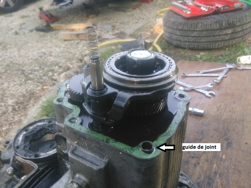

Changer le joint de carter (bien nettoyer les surface en contact avec le joint, ci de résidu semble tenace passer un coup de papier a poncer à l'eau de 1000; puis enduire de graisse universelle pour ajuster et maintenir le joint en place).
Les deux carter possède des guide pour le bon positionnement des joints:
Une fois le carter reposer, vérifier visuellement à travers les quatre trous de vis l'alignement des filetages de la patte de fixation. Visser de manière opposer les vis (15nm). Cette opération viens soulever l'arbre principal et le coller au gros roulement.

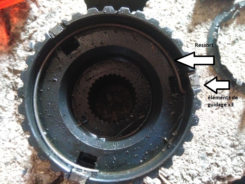

Pour remonter le pignon de 5ème et ça fourchette sur l'arbre il vous faut remettre ces éléments de guidage:
Bien vérifier q'il coulisse de haut en bas :
Une fois cette opération terminé, reposer le petit pignon de 5, puis le gros avec ça fourchette; sans oublier leurs arrêtoirs respectif.

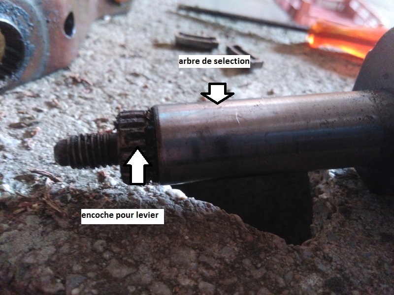

Remonter le levier sur l'arbre de sélection:
Boulon de calage:

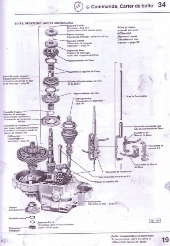

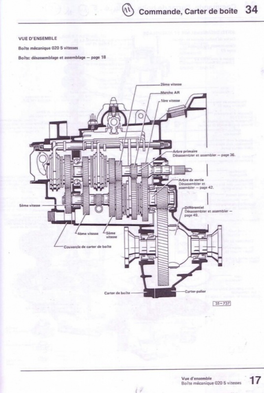

INFO COMPLÉMENTAIRE:
(je n'ai trouver ces fiche qu'après coup...)

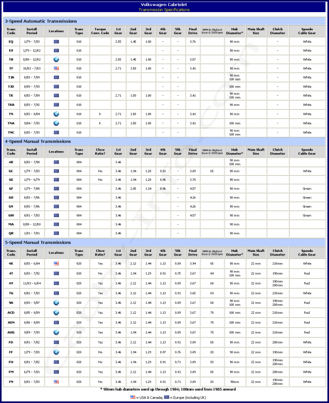

Et un tableau pour savoir quelle boîte a quelle tulipe :

Boîte bloquée sûr marche arrière ! L'ancien pignon de compteur et l'aiment en travers des deux arbres... (voir ma présentation ).

Merci pour ce tuto, il est super pratique, je m’en suis servi pour refaire la boite de mon cab. Je voulais juste savoir comment tu as fait pour remettre la tulipe, as-tu utilisé une presse ? Je n’en n’ai pas et avec la période que nous traversons, je be peux aller dans un garage qui en a une. Merci
kliketde13
Mécano
Mécano
Messages : 936
Localisation : Genève
Re: Désassemblage et rassemblage boîte type 020 (AUG)
Message par kliketde13 »
Un outil vw est préconisé pour remonter la tulipe (vw 201).
Il peut être facilement reproduit. Un simple U en acier avec une tige filetée et un écrou
