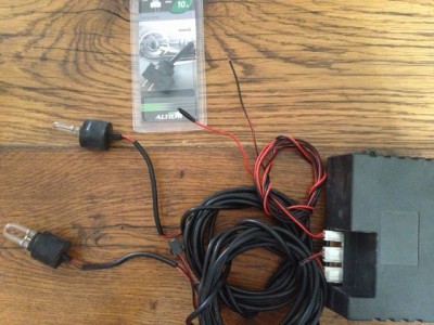

Salut, on m'a donné boitier avec des lampe stroboscopique et je voudrais l'instaler sur ma one, le soucis c'est que je suis nul en éléctricité.
Le montage a l'air simple mais je voudrais rajouter un interrupteur.
Ma question est : quelqu'un peu me faire un petit shema pour m'aider au branchement du (+) et (-) avec l'interrupteur et l'alimentation??
merci d'avance

il faudrait savoir déjà ce que tu as comme fil
je suppose un positif rouge un négatif noir et un contacteur?
Exact positif, négatif et interrupteur... j'ai pas envie de faire de boulette :D
Messages : 12317
Re: instalation Lampe stroboscopique Type-R
le rouge sur le contacteur, du contacteur jusqu'au + après contact, le noir a la masse....un fusible de 15A sur le fil rouge qui vas au + après contact
