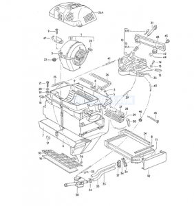

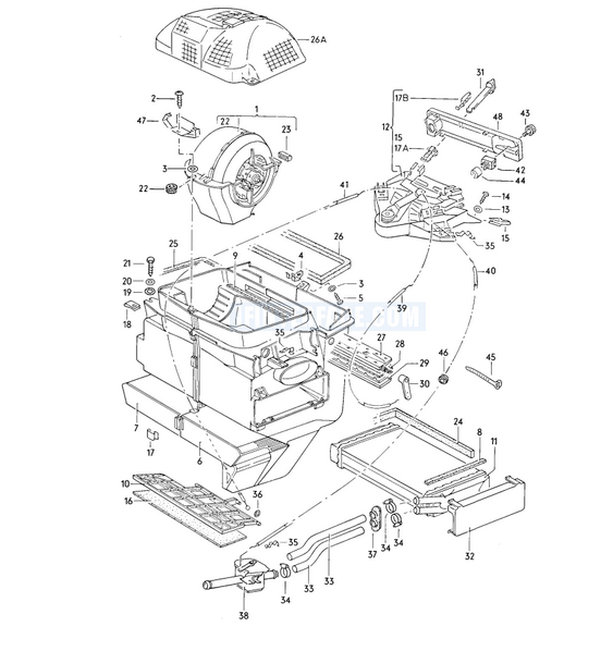

Ton pare pluie (plastic noir sous la baie de pare-brise qui protège ton bloc chauffage) est-il en bon état ?
Voici la coupe du bloc chauffage.
Il est possible/probable que les couinements viennent de là.
