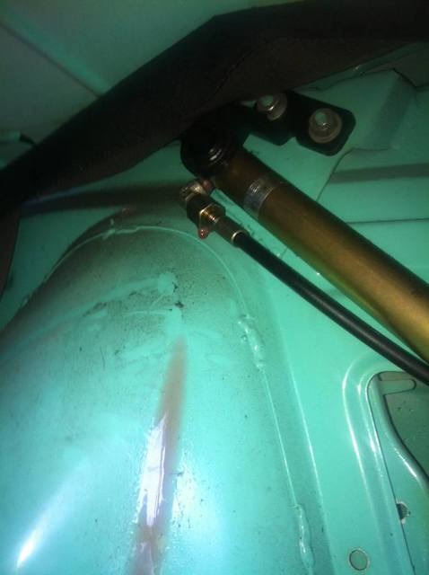

Bonjour
J'ai une fuite sur mes vérin de capote mais au niveau des raccords des flexibles
On m'a dit qu'il ni avais pas de joint à cette endroit
que les pièces était conique et avec la pression de serrage ça fesai l'étanchéité
je suis pas convaincu et j'ai pas trop envie de démonter sans savoir ou je vais

tu peut toujours demonter le raccord
attention a la pression residuelle
mais pour toucher pas mal à l'hydraulique
à cette époque il n'y avais pas de joint sur se type de raccord
démonte pour voir si l'olive et le raccord ne sont pas marqué ou le filetage foiré
si tout et bon resserre le tout
après si les pièce ne se trouve plus, faut voir chez des gens qui font du flex et voir au modèle
