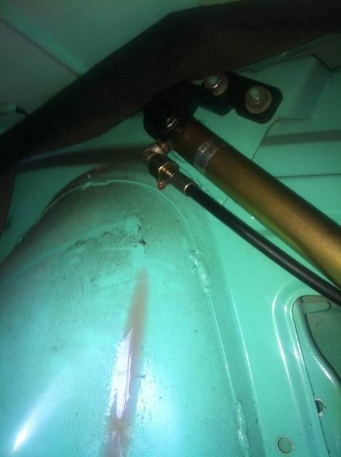

Bonjour à tous
J'ai mais deux flexible qui ne sont plus étanche au niveau des raccords qui vont sur les vérins
Est il possible de refaire l'étanchéité ou faut il les changer

Pour l'instant j'essayerai juste un démontage/nettoyage, puis remontage avec du scotch téflon. Aprés il faut repurger le circuit et aprés tu sauras si c'est juste le raccord ou la piéce sertie sur le flexible.

Se que tu appel scotch téflon , c'est le Téflon que l'on met en plomberie ?
Re: Fuite tuyau hydraulique
oui c'est ca :oui
Taz83
Message par Taz83 »
À cool je savais pas qu'on pouvez mettre ça sur de l'hydraulique
Je vais essayé

Il y en avait d'origine sur la mienne, c'est des fois utilisé dans l'industrie
