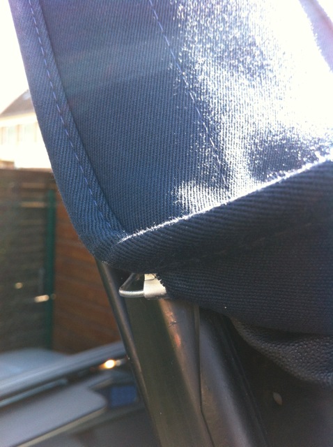

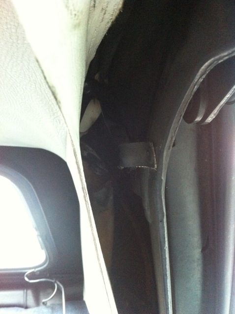

j'ai à nouveau une question pour ma capote refaite par un sellier en août 2014.
J'ai soulevé un peu la capote à la pliure et j'ai vu un petite pièce métallique genre pour certir les cables.et j'ai vu un morceau de gaine plastique qui est tombé. Y a t il deux cables ou un seul qui va le long de la capote?
Voici les photos

Normalement 3 câbles :
- 1 à l'arrière au bas de la capote d'une oreille de capote à l'autre en passant par le dessus du coffre
- 2 latéraux (1 de chaque côté) de l'oreille de capote au ressort de tension situé plus loin sur l'armature.

Merci Cathar.
Mais c'est quoi les oreilles? Et le ressort de tension est situé où? La petite pièce métallique sur la photo c'est normal qu'elle soit là?
Désolé pour ces questions peut-être bêtes pour les pros que vous êtes..
Messages : 16809
Re: deux cables pour la capote?
Les oreilles sont les pièces en demi-lune noires composées d'une vis et d'une pression sur lesquelles tu fixes l'avant de ton couvre capote.
Pour tout te dire ton montage avec le câble qui dépasse ne me plait pas mais je ne suis pas un expert contrairement à ce qu'aurait du être ton sellier...

vu d'ici, ton cable c'est tiré de son olive et ne fais plus aucun effet....
et donc ta capote va claquer quand tu vas rouler....

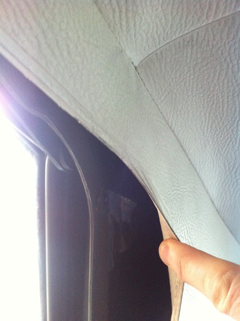

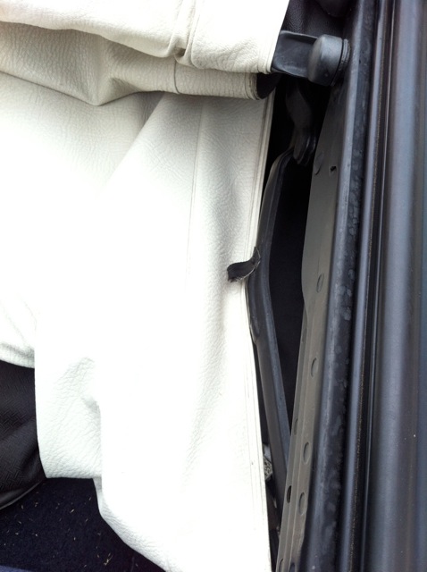

J'ai une chtite question. Quand je ferme la capote mon ciel de toi coince dans l'armature. Je pense que c'est pas normal. Mais ça vient d où ?
J'ai aussi des petits oeillets sur l'armature a qui servent-ils?

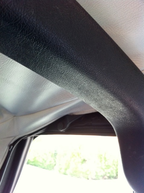

Alors voilà les photos pour les fameux oeillets.

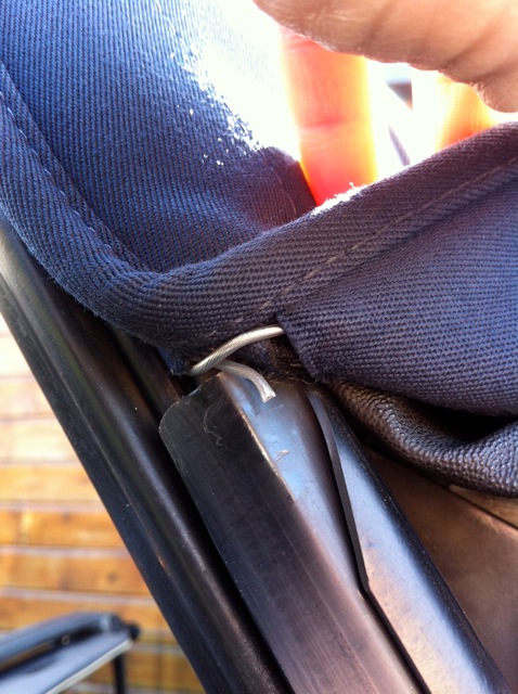

Je remets des photos peut-être plus explicites.
la 3ème photo montre où le ciel de toi se coince. entre les deux bras de l'armature.

ton ciel de toit est mal tendu...

il reste coincé tout le temps ou bien tu peut le remettre correctement à la main ??
Car j'ai l'impression que ce sont les deux boucles de matelassure qui le retienne mais sans qu'il soit fixé !! O_o

Non Lilou il ne coince pas tout le temps. Que veux tu dire par les deux boucles de la matelassure?
