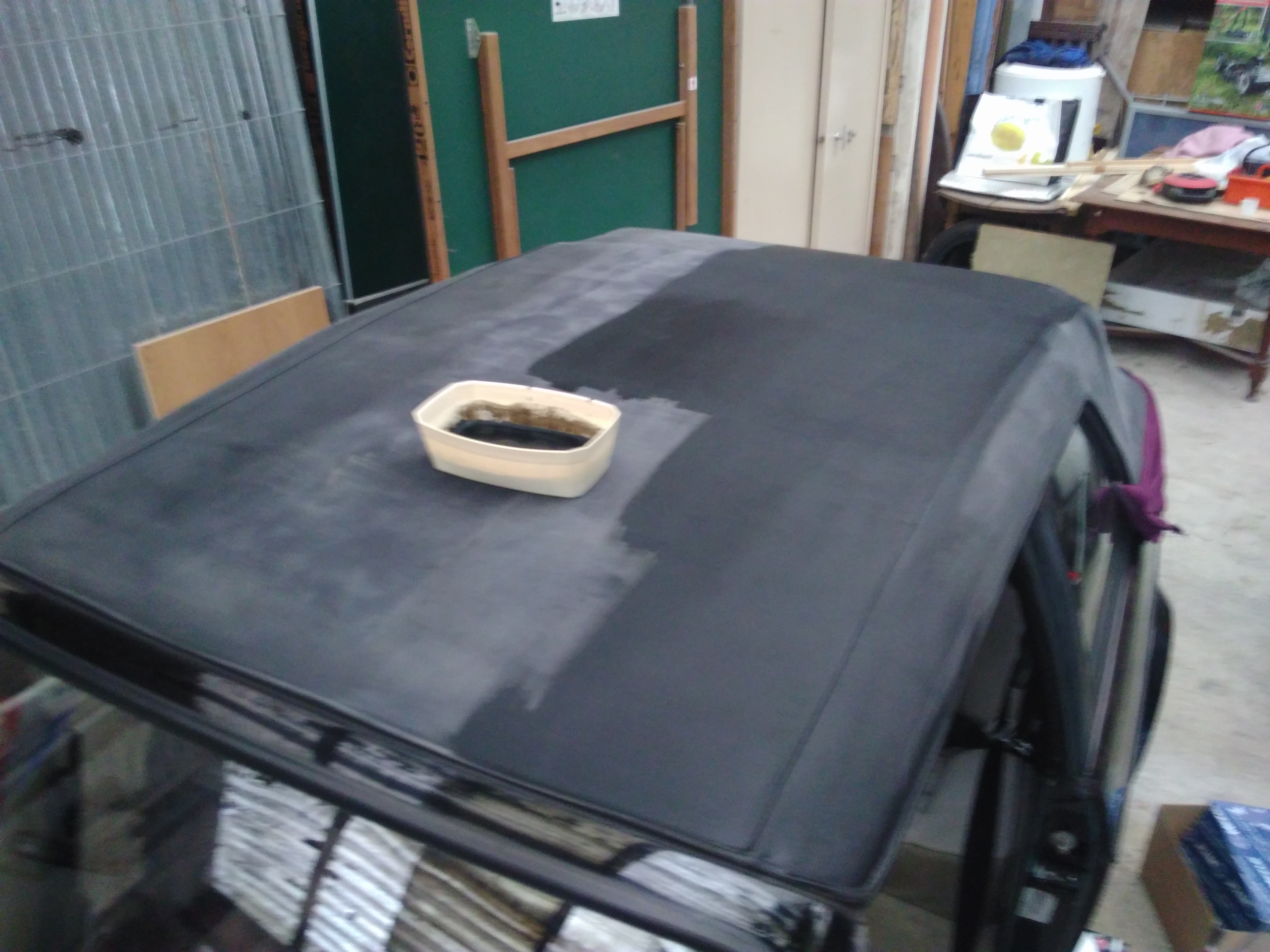

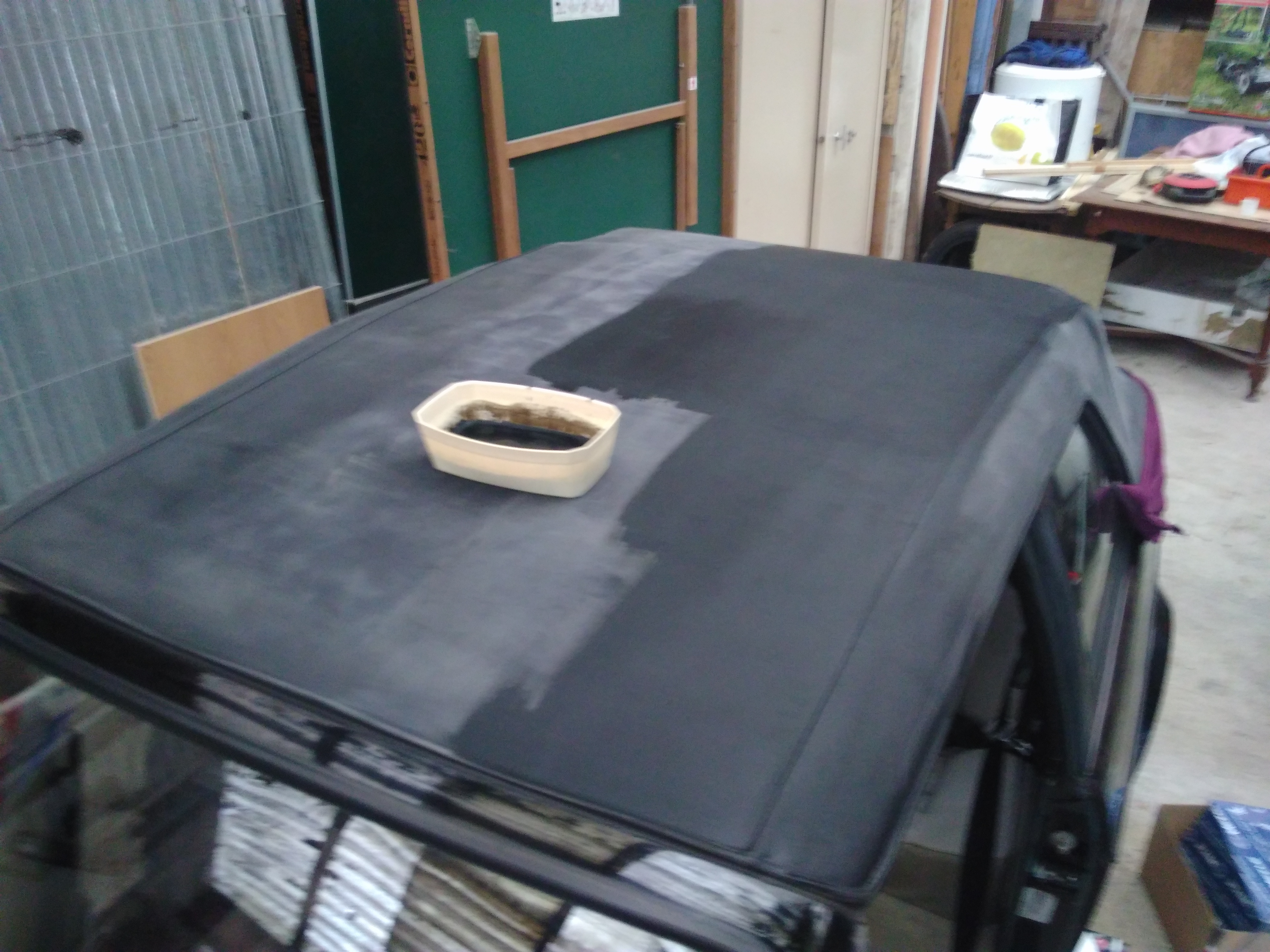

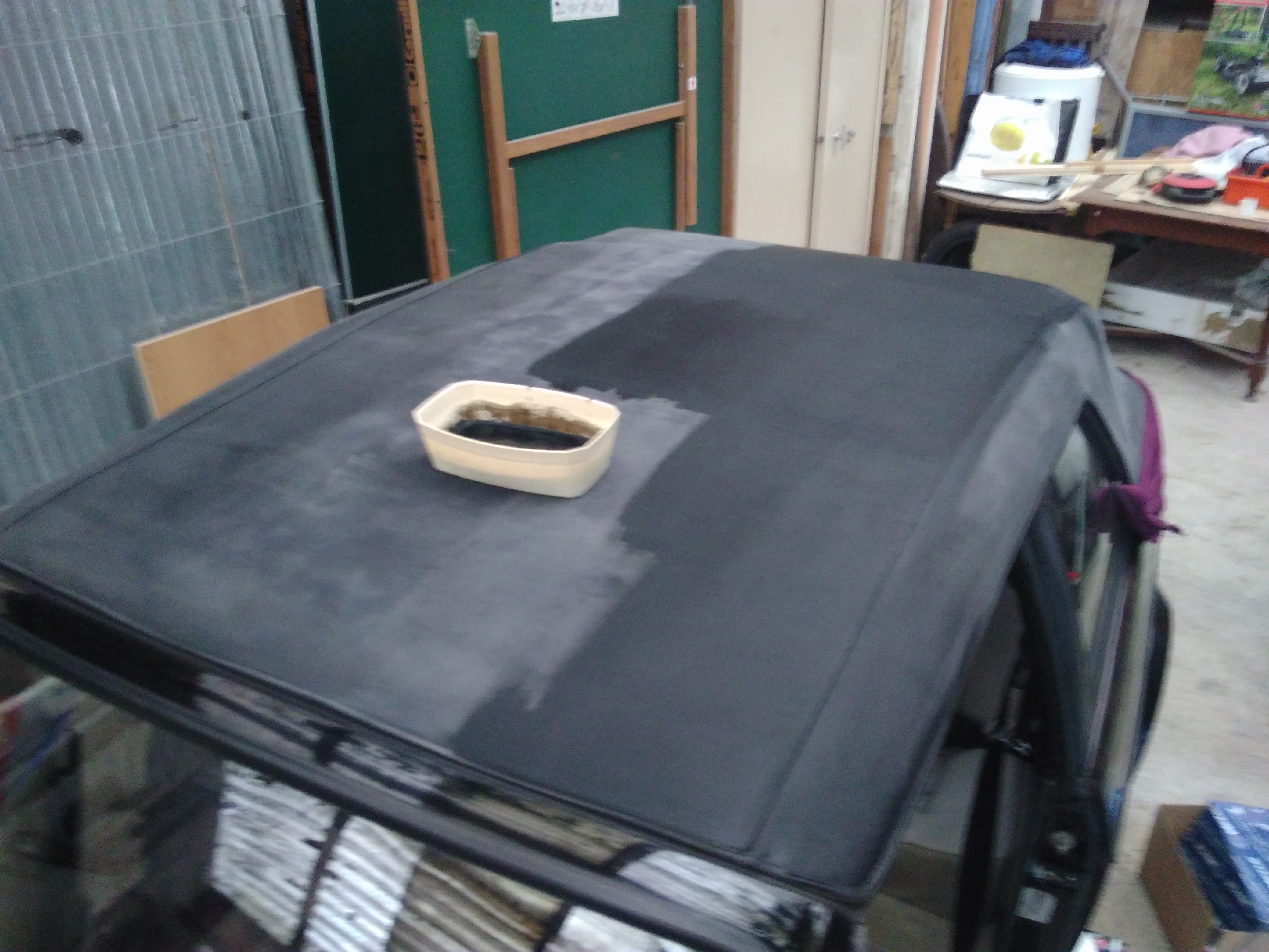

1 - Pose "RENOVO SOFT TOP REVIVER" (sur la bouteil est conseillé de faire 2 passage, j'en ai fait 1)
Vous pouvez voir l'état avant la pose et la différence de coloration pendant la pose.
Le noir est moins intense après séchage mais c'est plus que satisfaisant, très bon rendu ! (peut être que le noir doit être plus intense si fait en deux passage).

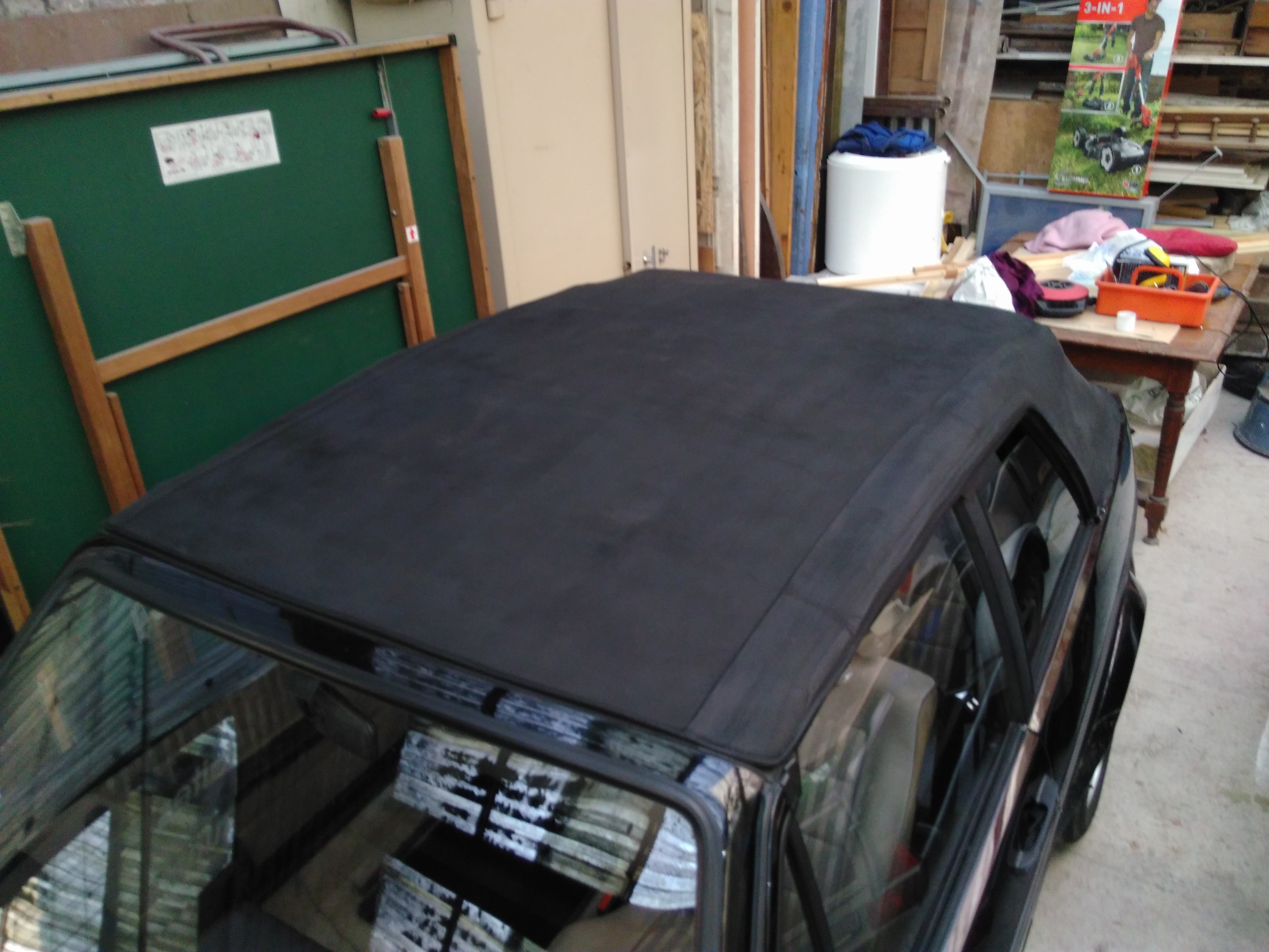

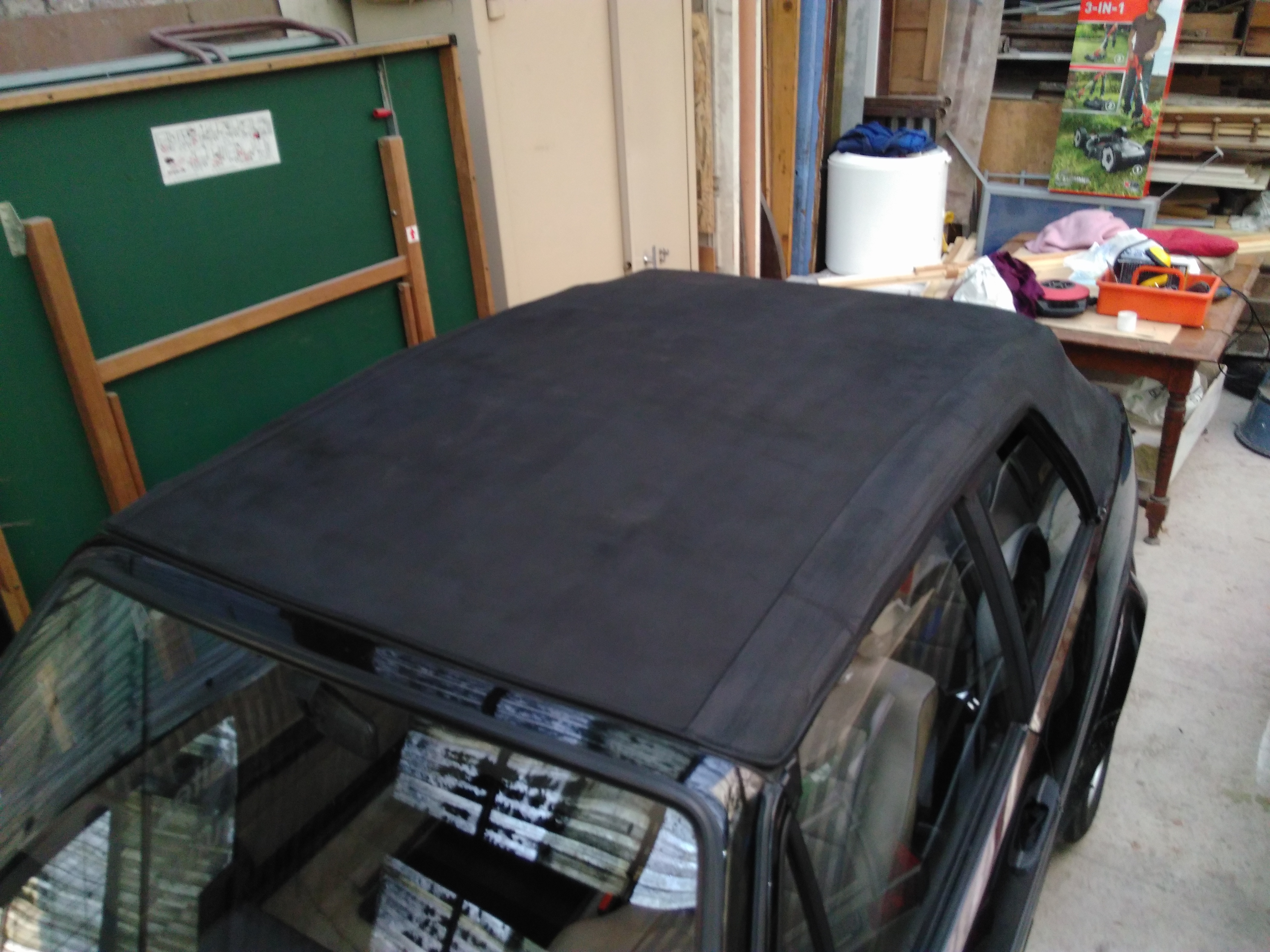

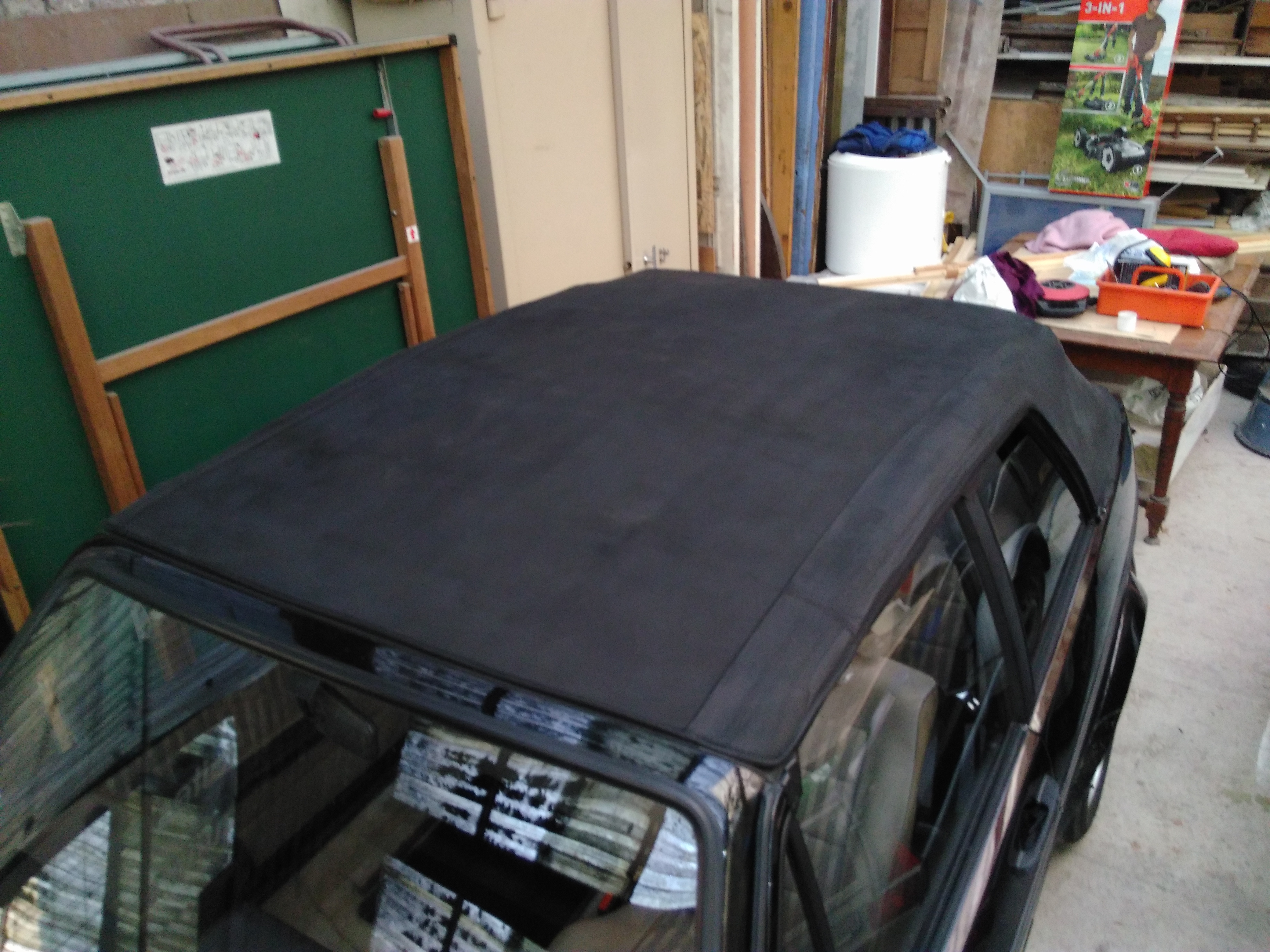

2 - Rendu final après pose et séchage 24h "RENOVO ULTRA PROOFER"
Ravive le noir, fait son travail.

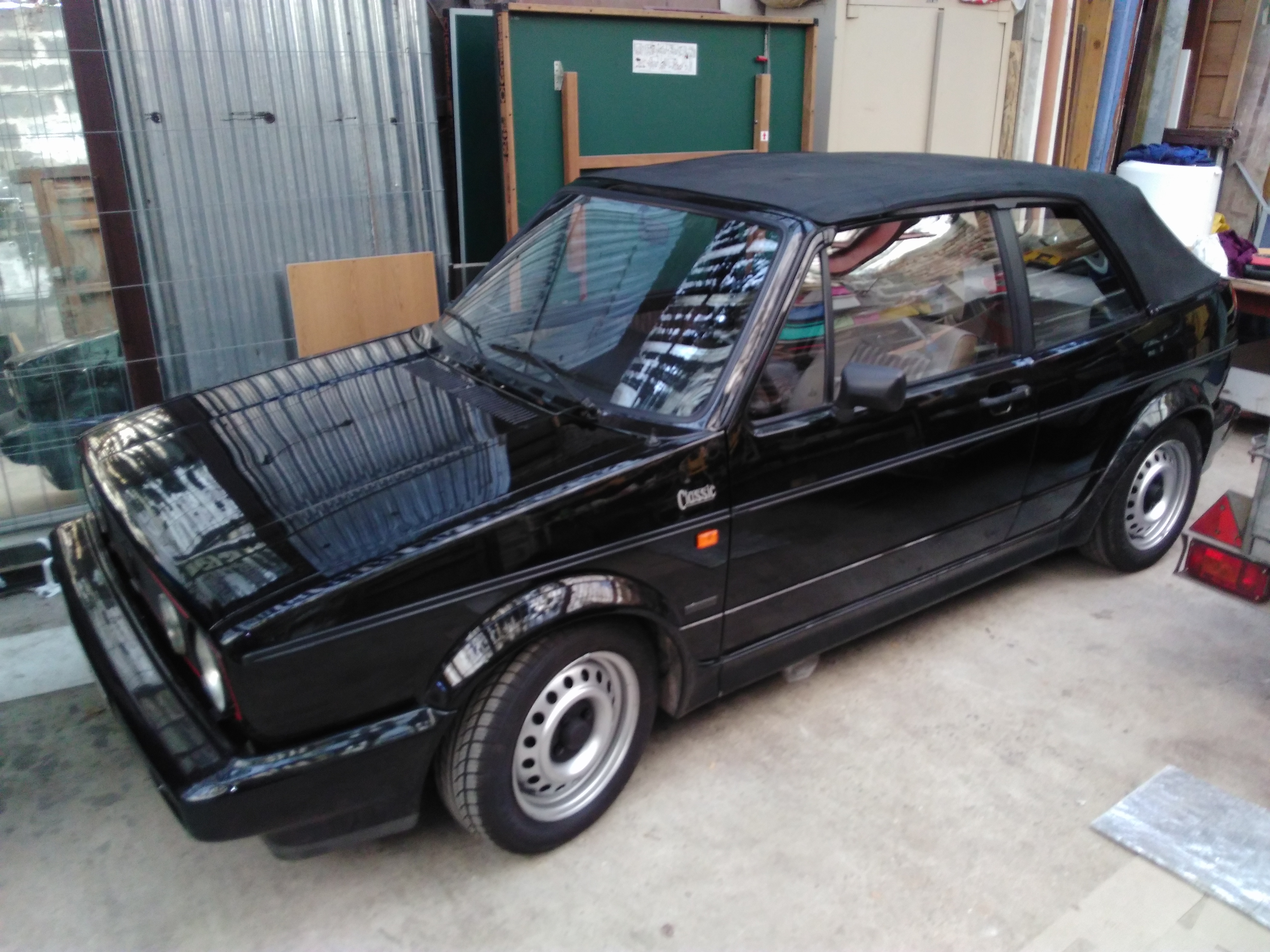

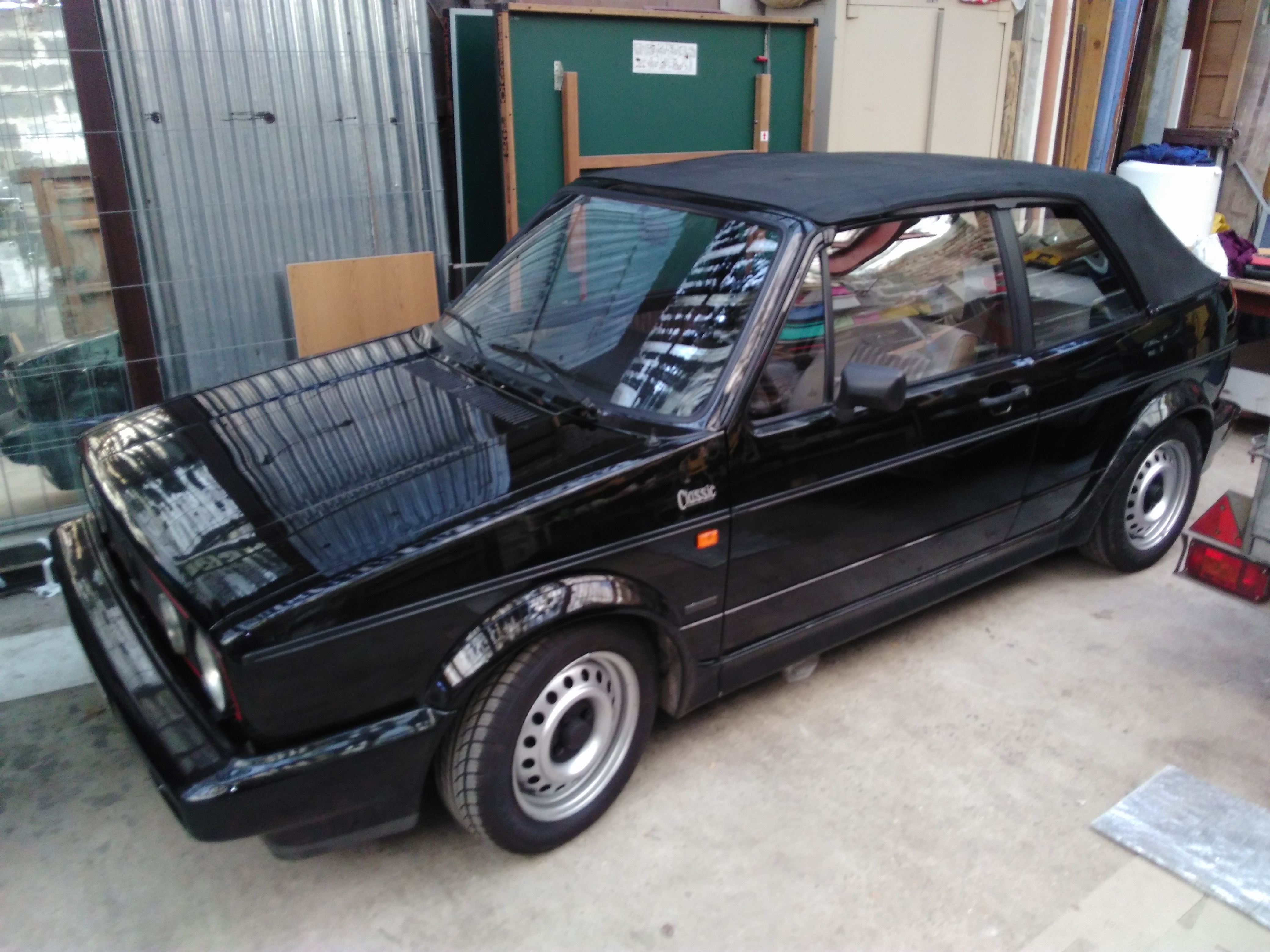

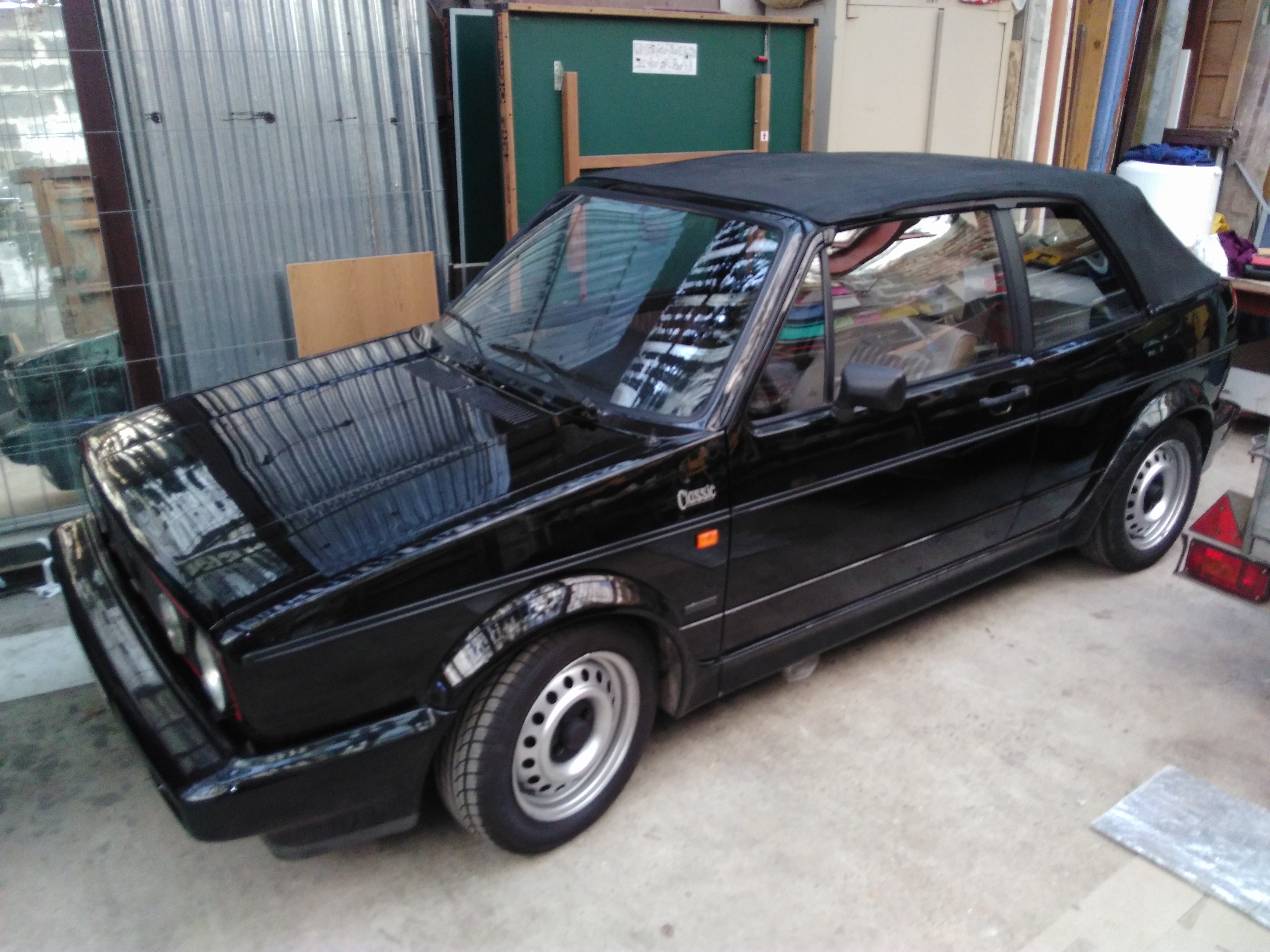

3- la voiture dans son ensemble

"RENOVO SOFT TOP REVIVER" super rendu, bonne coloration, ne tache pas les mains une fois sec. Au touché, légèrement granuleux semble peut être rendre le tissu un peu plus dur/solide (mais c'est léger). A voir dans le temps !
"RENOVO ULTRA PROOFER" Fait son job, l'eau ne s'infiltre pas du tout dans le tissu

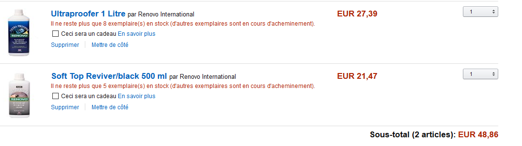

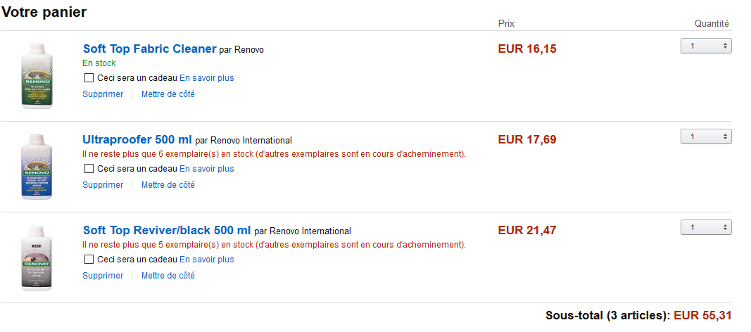

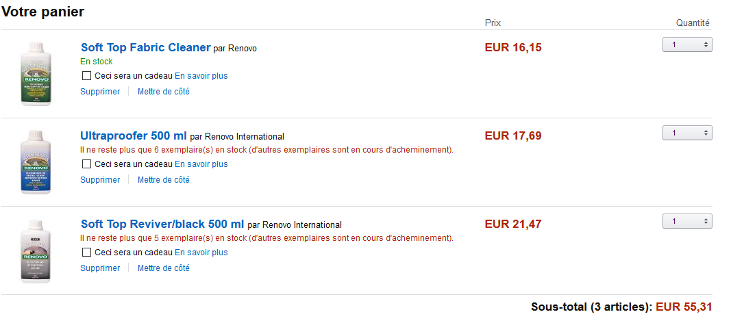

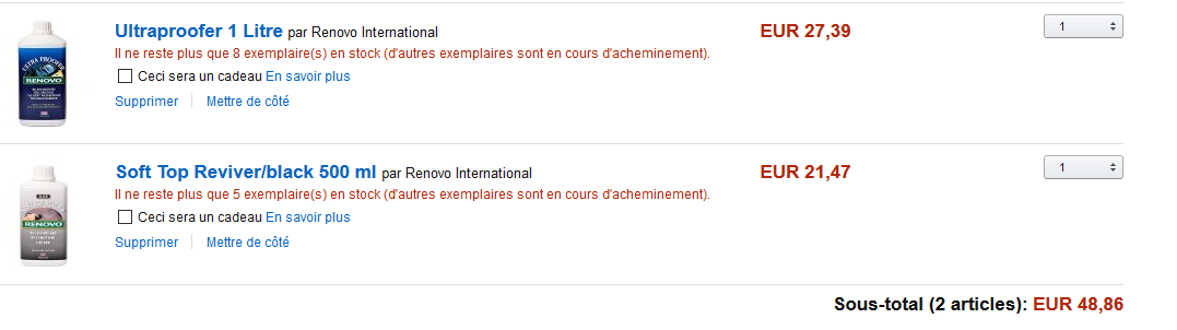

Juste pour info, on trouve ces produits direct de chez Renovo via Amazon
56.66 € les 2x500 ml livrés sur Comptoir du Cab
cc cab.png (4.03 Kio) Vu 4803 fois

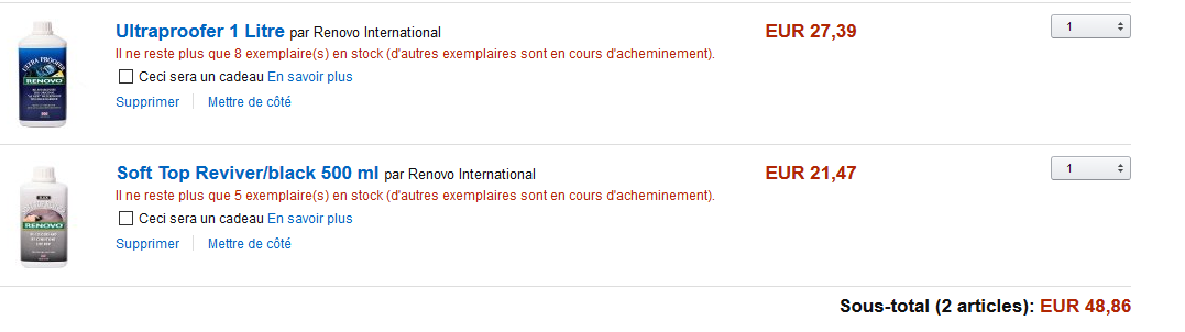

48.86 € 1x1l et 1x500ml livrés chez Amazon

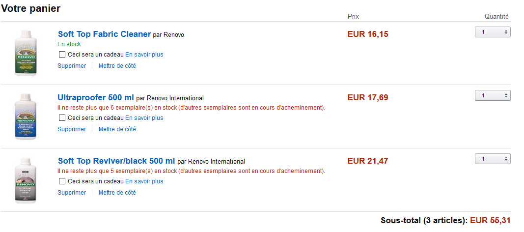

55.31€ livrés avec le nettoyant capote + colorant + imperméabilisant
