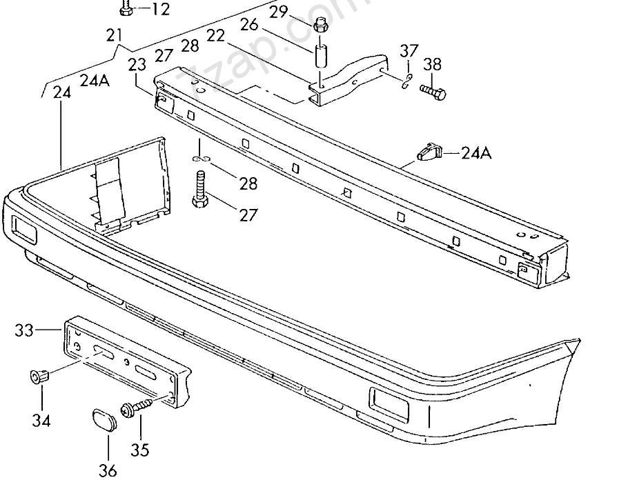

Support de plaque avant Le sujet est résolu

Je ne me souviens plus exactement mais je pense qu'il suffit de trouver des vis avec une tête assez large en rapport aux trous du supports et avec un profil qui puisse tenir dans le plastique.

Voici la référence de la vis selon les éclatés VW: 155 853 149 (repère 35)
C'est de la vis H5x17 (cruciforme à tête large)
Disponible chez Werk34
https://www.werk34.de/de/linsenblechschraube-5x17.html
Je viens de voir que Werk34 a fait un kit de visserie et clips complets pour les fixations du kit Karmann de nos cabriolets
https://www.werk34.de/de/detail/index/sArticle/19938
Ça m'aurait été utile il y a quelques mois. J'aurai gagné un temps certain et évité les erreurs.
