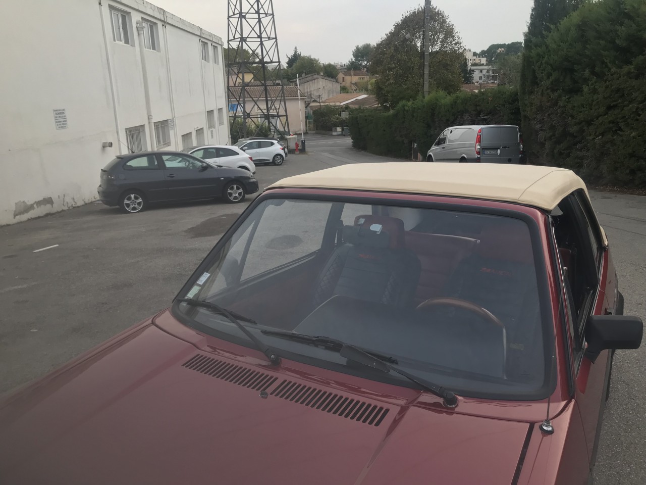

Voici une petite gli première génération bien bidouillée de partout 😔 et la capote ne fesait pas exception. J ai refusé de la faire pendant plus d un an, la propriétaire voulant remonter une capote neuve sur une matelassure et un ciel de toit plus que mort, et je ne vous parle pas du cadre de lunette o_O c était hors de question de faire le montage comme ça. Elle a fini pas par céder sur la matelassure et le cadre mais pas sur le ciel de toit. J ai donc recollé l ancien et remis en état d origine l ensemble.
Je déconseille la couleur beige trop salissante, dans deux ans, si elle ne fait pas attention ⛔️ on remet ça

C'est de l'alpaga ? Car en Vynile ce n'est pas spécialement difficile à entretenir les couleurs claires.
Re: Les capotes d’olive06
olive4 a écrit : sam. oct. 22, 2022 08:41 am C'est de l'alpaga ? Car en Vynile ce n'est pas spécialement difficile à entretenir les couleurs claires.
(: alpaga. Le crème n est pas dispo chez mon fournisseur en vynile.

Ah oui alors là en effet ! C'est déjà difficile dans les autres couleurs l'alpaga mais alors en beige ça doit être encore pire !

Ne me découragez pas ! Ma future devrait être une alpaga beige !! (bon je lui mettrait un traitement céramique mais ne me faites pas peur !)

L enfer au montage :? , je devais me laver les mains toutes les 2 minutes. J ai un autre client qui veut la monter sur une classic Line, j essaie de l en dissuader ;)

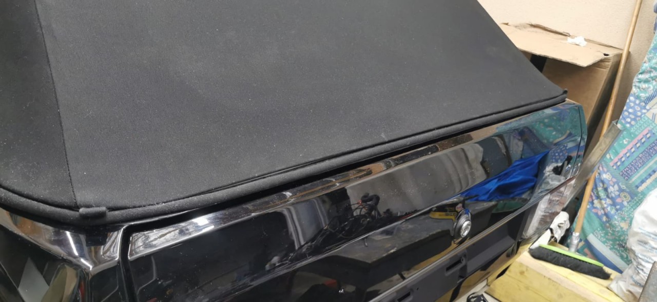

J'aurais besoin de vos avis pour ajuster le montage de ma capote tout fraichement montée.
Est-ce qu'on peut diminuer le jour au niveau du passage du cable de tension ?
goupil5z a écrit : lun. janv. 01, 2024 20:00 pm par goupil5z » lun. janv. 01, 2024 20:00 pm
Bonjour Goupil, tu as surement déjà utilisé la bonne technique, avec un maillet et une cale de bois.
Essaie avec un marteau plus gros et si le résultat n'est toujours pas mieux alors il te faudra re-démonter le câble arrière et caler le tissu plus uniformément surtout au niveau de ton problème, voir découper le surplus de tissu derrière la couture du bourrelet, ça aide également ;)

Salut Olive06,
Merci pour l'info. J'ai augmenté la tension du câble et ça a pas mal arrangé les choses. Je vais essayer de pousser un peu plus avec un marteau un peu plus gros.
Pour la tension da la capote j'ai pu réussir à la refermer. Après ce qui est dommage c'est que la tension de la capote et telle que le ciel de toit qui était très bien ajusté avant se retrouve à faire des plis. J'espère qu'avec la détente de la toile de capote ça ira mieux...
