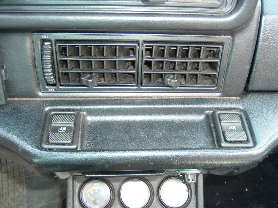

C'est ce bas de TDB que je cherche! :shock:

Moi j'ai les 3 manos dans la console, dans l'emplacement prévu, et les inters des vitres juste au dessus, "dans" le bas de TdB... J'avais bien une photo, mais je ne sais plus où elle est... va voir dans ma présa, avec un peu de bol.
