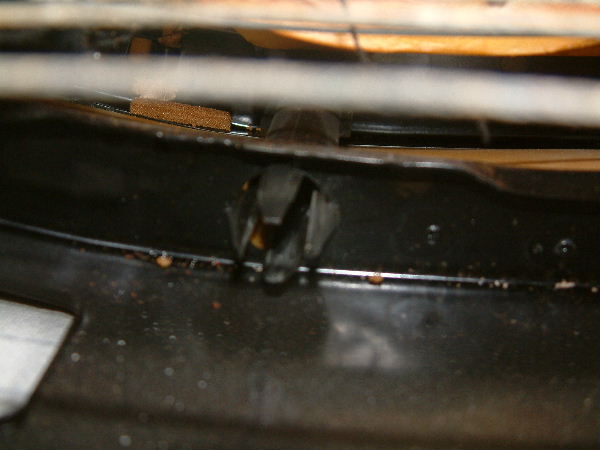

Bonjour tout le monde,
Hier, j'ai entrepris un boulot demandant pas mal de patience. J'ai retiré mon siège conducteur pour le déhousser. La raison : nettoyer correctment les 2 housses (dossier et assise) et remplacer mon assise qui est usé sur un des côté.
Seul problème, c'est que je n'arrive pas a réaliser la dernière étape. Retirer les deux pièces des appuis tête. Ce sont deux pièces en plastiques, il faut presser les 4 côtés pour pouvoir retirer la pièce. Avez vous une technique pour le faire ou un modèle de pince à utiliser ?
Avez vous un site ou magasin (en Belgique) où je peux commander une nouvelle assise ?
Merci d'avance pour vos renseignements

Je crois qu'il y a un tuto la-dessus sur le site. Une douille au bon Ø (que j'ignore) doit te permettre d'avancer ;)

Une clé a pipe ou une douille avec une rallonge, ça fonctionne bien.

Une technique chiante à trouver et à faire mais ça marche! Tu pince les ergots avec une main d'un côté et de l'autre tu prend un tournevis et tu la rentre dans le guide d'appui tête et tu fais bouger ta tige celà va décaler tes ergots. Surtout fais attention au sens du guide quand tu remonte ton siège pour éviter de le redémonter :)!
Bon courage.

Je rajouterais tu ne sais pas te tromper en le remetants car il y a une encoche sur le siège pour les remettrent dans le bon sens les miens sont sortis en appyuant comme le dis dam91w ;-)

prend une clef de 13 ca fonctionne au poil :oui

la douille de 15 y va aussi parfaitement :foldingo ;)

merci pour l'info de la clé de 13
ça marche bien , ça ma bien rendu service :Rock_On_:
