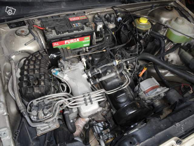

bonsoir a tous.je voudrai savoir svp, si il est possible de monter un moteur d'audi 80 1.8 e 112 cv de 87 dans une golf 1 cab de type dx sans trop de modifications? il parait que c'est le méme moteur. qu'en pensez vous? merci de vos réponses.

c'est un 1.8 injection 112 cv (type 89) qui été monté sur une audi 80 de 87. c'est tous ce que que je sais. la personne me dit que ça peut ce monté sur une golf gti phase 2.

Au vu de la photo, je dirais oui,
Il faudras quand meme changer les durites d'injection et la souple qui part du collecteur d'admission et va au doseur distibuteur.
