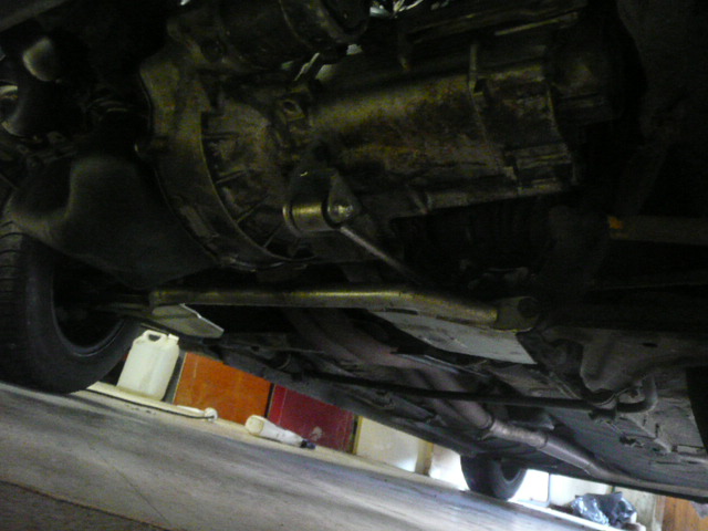

fantasiarous parle de celle la
une fois monté
absolument c'est exactement cette barre :oui :oui merci pour la photo

c'est quoi l'interet du tirant fixer sur la boite, palier des silent bloc moteur defectueux?
lilou86
Messages : 4085
Version : Wolfsburg Edition
Re: barre iresa avec tirant golf 1 y compris cabriolet à 170 eur
Message par lilou86 »
coolraver a écrit :c'est quoi l'interet du tirant fixer sur la boite, palier des silent bloc moteur defectueux?
Elle sert à retenir les sursauts du moteur quand tu accélère !! donc du gagne en rapport puissance couple, plus de perte par les soubresaut du moteur !!
...... :fumeur
**Image**Image
Black lilou : ICI
Messages : 12318
...... :fumeur
quels soubresauts? t'a deja 2 support moteur pour ca, ca sert donc a rien...sauf si tes silent bloc avants et arrieres sont nazes :mdr
lilou86
Messages : 4085
même avec des silent blocs en état ton moteur oscille de haut en bas quand tu donne une accélération brusque ! oui ou non ?
Donc cette barre et là pour retenir encore plus cette action !!
Si elle servait à rien, iresa ne l'aurais pas prévue sur cette barre ...
Enfin moi ce que j'en dit !! c'est pour faire avancer le chmileblique....le tous c'est qu'au résultat ça se sent !! j'en ai la preuve ..
Maintenant faite comme bon vous semble .......... ;)
**Image**Image
Black lilou : ICI
Messages : 12318
lilou86 a écrit :même avec des silent blocs en état ton moteur oscille de haut en bas quand tu donne une accélération brusque ! oui ou non ?
Non pour ma part avec quatre silent bloc neuf de chez VAG, je n'ai pas ce soucis...si ton moteur donne des accoup a ce point c'est que tes silent bloc sont en fin de vie ou de mauvaise facture ou mal reglé...de plus, le constructeur a prevu un montage souple pour permetre a ta ligne d'echapemment une certaine flexibilité (normalement tres faible) qui sans cela finirai par lacher tres vite....Quand a iresa, tu semble oublier qu'a la base il fabrique du materiel pour des caisse de compet ou de rallye , pas pour des daily driver qui roule tout les jours
je ne tiens pas a casser ton deal, mais pour moi cette BAR n'apporte rien de plus qu'une BAR d'origine 4 point (60€ max d'occas), sauf le prix, carrement delirant :hmmm2
bonne vente quand meme ;)
