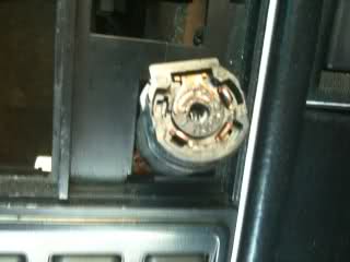

bonjour
j'ai déposer ce bouton pour déposer le tableau de bord mais je n'arrive plus a le remettre en place, je sais pas si il manque une pièce entre le variateur et se bouton
merci de votre aide

il n'y a rien entre les 2 a part la plaque avec les inscriptions.
ce bouton a juste un sens, faut le mettre dans le bon, et tout dépends où est situé l'encoche du variateur.

désolez mais je sèche j'ai beau tourner le bouton dans tous les sens je vois pas, on me confirmer que le bouton s'emboite bien dans cette partie sans rien d'autre entre les deux

:oui mais faut quand même exercer une légere préssion pour que ça "clipse"

avec une photo c'est mieux. là, ça ne marchera pas...
ton variateur, est cassé en 2.
plus qu'a en trouver un complet.

OK merci, la ou le comprend c'est que j'ai juste tire sur la manette pour retiré l'entourage du tbd et c'est quand je l'ai remonter que je me suis aperçu que j'arrivai plus a le réinstalle.
Âpres j'ai retire le cache devant le variateur mais je n'ai rien vu tomber
Je n'ai plus qu'a faire une recherche en pièces d’occasion

il est en 2 partie le variateur,
mais pas sur que ça fonctionne en remontant l'autre partie si tu la retrouve.
