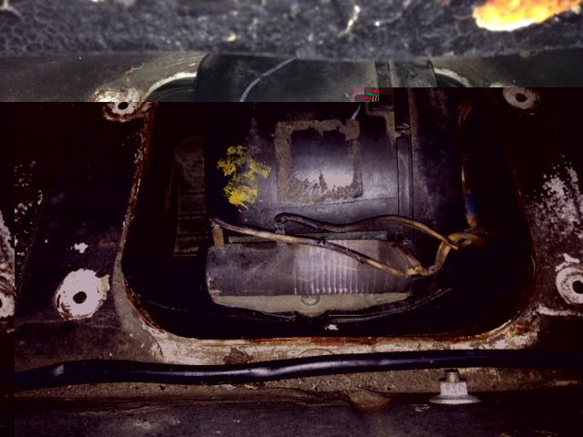

je suis propriétaire d'un cab de 1980
j'ai un souci de soufflerie qui ne fonctionne plus
quelqu'un peut il me communiquer la procédure pour la déposer
je pense qu'il faut le sortir par l'habitacle mais est il nécéssaire de déposer entierement de tableau de bord ?
merci pour vos réponses

salut moi aussi c'est changement de soufflerie .et donc je vais passer par le compartiment moteur juste derrière le moteur d'essuie glace kil faudra démonter d'ailleurs j'avais dejas fait cette manip sur une mk2 et je pense que ça doit être la même !attends les avis des pros tout de meme !

Si c'est juste le changement de la soufflante, il vaut mieux passer par l'extérieur car même si c'est ric-rac, c'est beaucoup moins de boulot que de démonter tout le TDB

je vais tenté pas l'intérieur mais j'ai un doute
je vais prendre des photos et les poster sur le forums
kenavo

alors comment puis je le sortir par le moteur ??

il faut demonter l'essuie glace et comme ca tu peux le faire pivoter et le sortie par le coté gauche ;)

mais ça ne passera pas même en démontant le moteur de l'essui glace ??
enfin je pense

:oui Si si ça passe, c'est comme ça que j'ai changé le mien

comme l'unanimité fait foi je vais essayer par l'intérieur

Sur mon ex GTI, je l'avais changé par le capot moteur... C'est chiant à faire mais ça passe ;)

On parle bien de la même chose, tu voulais dire extérieur non ? :hein

je voulais bien entendu dire par l'interieur de l'habitacle moteur
