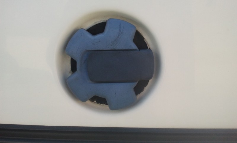

Comme vous pouvez le voir plus bas, mon bouchon de réservoir a un perdu un peu de son éclat en 20 ans de bons et loyaux services. Ma lame inférieure de PC avant ne dit pas mieux ...
Est-ce que je dois passer par la case peinture ou un coup de polytrol magique suffira-t'il ?
Merci de vos conseils avisés

essayes déjà avec le Polytrol. Moi, j'ai toujours fait les miens au Polytrol, et c'était nickel.
Si c'est vraiment abimé et que tu ne le ravives pas, achètes en 1 neuf.

Tu vas certainement trouver ça curieux..... :oops: mais moi, depuis 27 ans, et une fois par an, je passe sur les plastiques extérieurs, PC et bouchon du cirage noir en tube, et crois moi, tout est comme au premier jour.

Merci pour vos réponses
Je vais essayer le polytrol, on verra bien
Quant au cirage, oui effectivement c'est curieux
Mais bon, si ça ne te satisfaisait pas, j'imagine que tu ne l'aurais pas fait pendant 27 ans

je déterre le sujet,
on peux rénover les plastique au décapeur thermique et le rendu est super, je l'est fait et c'est franchement génial.
une petite vidéo pour vous montrer
http://www.youtube.com/watch?v=t79JRIbD ... el&list=UL
