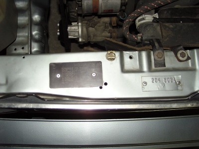

Pour le cuir ayant vérifié sur les catalogues VW il me semble qu'il s'agit bien de la sellerie qui était en option a l'époque
Voici une photo des plaques constructeurs, peut-être vous pourriez m'en dire plus grâce a ça, au niveau de la conformité du moteur. Le type mine est 155DX2 il me semble.

Pourtant les motif et la couleur du cuir ressemble plus a celui d'un classic lineride_in_clouds a écrit :Pour le cuir ayant vérifié sur les catalogues VW il me semble qu'il s'agit bien de la sellerie qui était en option a l'époque

Re: Besoin de vos conseil pour premier cab
Selon lui la plaque aurait été changé lors de son déménagement.
Il possède toujours les élargisseurs d'aile, il m'a envoyé une photo et les ailes sont propres. Je demanderai pour le pot, mais il m'a signifié que la ligne avait été changé, je lui demanderai les raisons, et aussi les photos de l'étiquette dans le coffre dont vous me parlez.
Il vaudra mieux une photo de l'étiquette du coffre car sur la photo de la plaque moteur, on ne voit pas grand chose. :yeux
