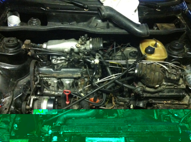

Voilà ma première interrogation concernant l'admission, voici le montage qu'il y a sur le moteur et je ne sais pas à quoi tout correspond notamment ce que j'ai entouré en rouge!
Si vous pouviez m'aider ça serait cool!

Re: Aide pour un moteur DX
ça un DX tes sur ?MaxCab a écrit :Voici l'état actuel du chantier!
regarde sur le bloc moteur en fonte face a la delco c'est frappé dessus !
je pence que c'est un JH est non DX :oui

Aïe, je suis sur que mon ancien moteur était un DX mais celui-là je t'avoue que je ne l'ai pas vu avant qu'il soit remonter dans le cab.
Cela pourrait expliquer les différences de boite non?
Qu'est ce qui te fais dire que c'est un JH?

MaxCab a écrit :Aïe, je suis sur que mon ancien moteur était un DX mais celui-là je t'avoue que je ne l'ai pas vu avant qu'il soit remonter dans le cab.
ca se vois a vue de nez, pour la boite c'est pas une boite de DX
reprend le bloc culassé vire tout et remonte ton injection de DX pour la boite malheureusement faut une boite compatible (sauf si tu as garder l'ancienne)

La misère... En effet c'est un JH (vérifié sur bloc moteur) oui j'ai l'injection du DX mais ça ne va pas suffir a retransformer mon JH en DX si?
MaxCab a écrit :La misère... En effet c'est un JH (vérifié sur bloc moteur) oui j'ai l'injection du DX mais ça ne va pas suffir a retransformer mon JH en DX si?
collecteur différent
la culasse JH a un RV de 9,1(idéal pour le turbo basse pression comme irésa) il est in-peu décomprimer comparé au DX qui fait un RV de 10,1
injection: plateau sonde plus ouvert et pour le doseur je sais pas! pour les injecteurs c'est pas le même filetage comparé au DX

Merci pour les infos karman60, du coup je pense qu'on va remettre toute l'admission et l'injection du DX ça sera déjà ça de gagné après pour le RV c'est un paramètre intrinsèque du moteur donc intouchable :yeuxkarman60 a écrit :MaxCab a écrit :La misère... En effet c'est un JH (vérifié sur bloc moteur) oui j'ai l'injection du DX mais ça ne va pas suffir a retransformer mon JH en DX si?![]()

Niveau échappement c'est le collecteur du DX qui est dessus aussi
