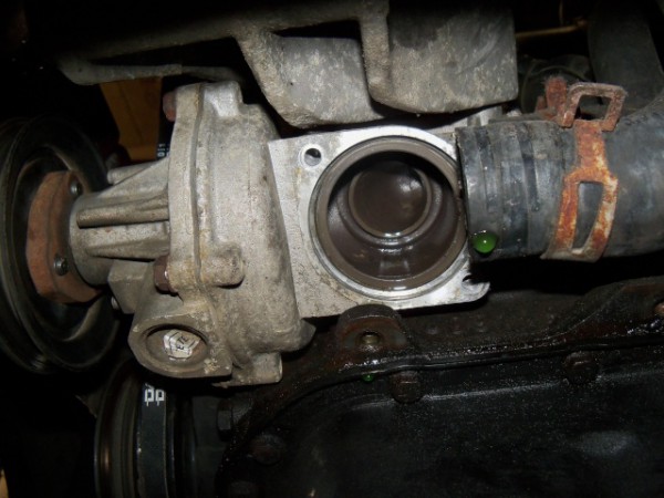

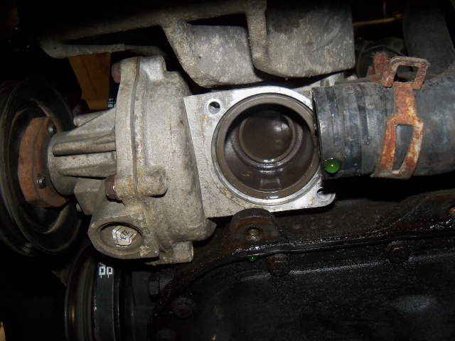

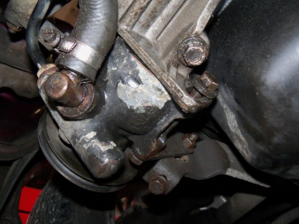

Merci, je me suis lancé tout seul comme un grand!
C'était la pièce en métal sous la pompe à eau (j'ai pas bien compris à quoi elle servait...) :fumeur

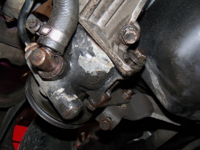

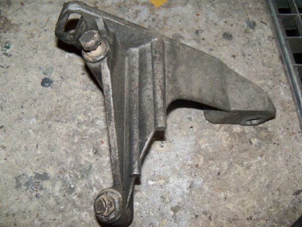

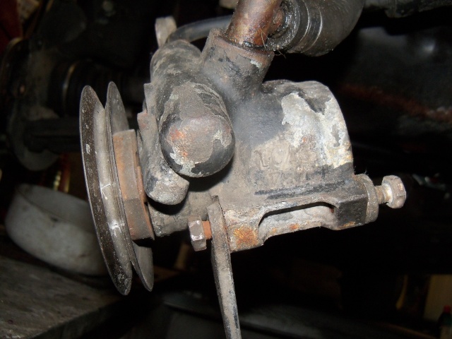

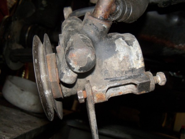

C'est beaucoup plus compliqué si tu as la direction assistée. Il faut tomber la pompe à eau, non ?
Messages : 12318
Re: [GU/EX] Je veux tout savoir sur le calorstat !
non faut tomber la pompe de DA
il doit y avoir un ancien pps de piupiu quelque part ;)

on y accède par en dessous, c'est pas simple, suffit de rentrer le ventre et lever un peut la voiture

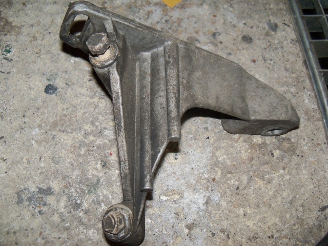

coolraver a écrit :non faut tomber la pompe de da
:plusun
la pompe et son support en alu, c'est pas compliqué, juste un peu fastidieux :yeux

jean-claude a écrit :
coolraver a écrit :non faut tomber la pompe de DA
:plusun
La pompe et son support en alu, c'est pas compliqué, juste un peu fastidieux :yeux
exactement!
