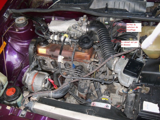

ça serait pas lui qui ferait des siennes par hasard ?
http://www.mecatechnic.com/pieces.asp?c ... &langue=FR

à priori le radiateur de chauffage se situe derrière la console centrale.
si la moquette est sèche à ce niveau, pas de raison qu'il y ait une fuite.
si c'est vraiment le radiateur de chauffage qui est hs, il est possible de shunter temporairement le circuit avec un bout de durite adapté. plus de chauffage le temps de réparer :niet
je pencherai plutôt pour un pb de robinet, souvent fuyard au niveau de l'axe :oui :

Ce robinet pourrait couler au niveau de l'axe du compartiment moteur sur le sol ?
Sur ta photo je ne vois pas exactement où il est situé sur le moteur ?
Ce serait donc la pièce que tu décris sur ton premier post chez méca ?

olive4 a écrit :ce robinet pourrait couler au niveau de l'axe du compartiment moteur sur le sol ?
possible qu'il suinte mais de là à couler, moins sûr...
sur ta photo je ne vois pas exactement où il est situé sur le moteur ?
là:
ce serait donc la pièce que tu décris sur ton premier post chez méca ?
oui
là:
oui
merci à toi
de rien
une hypothèse à vérifier car l'endroit pourrait être le bon ...

Alors cette fuite, elle est localisée? :hein
Messages : 34757
Re: Radiateur de chauffage
jean-claude a écrit :Alors cette fuite, elle est localisée? :hein
Bon je viens de vérifier dans le garage...apparemment plus de fuite.
