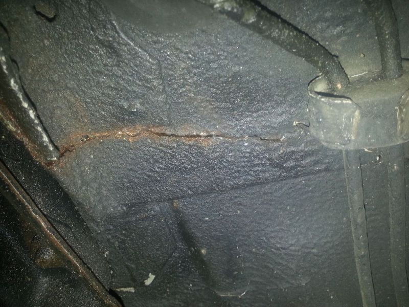

bonjour je vient d'avoir une golf 1 gli de 83 est a mes grand regret après l'avoir mis sur un pont le longeron est fissure es que il est possible de répare sa ou pas sachant quelle a 4 combiné fillette plus jante 16 ronal turbo donc la voiture est dur est donc voila après le reste est nickel est je voudrait savoir qu'es que je peux faire ?
es sinon jais pence acheté la barre est ressouder le longeron mes es que sa va tenir ? si il a une personne qui a la solution je suis preneur

Si je devais rencontrer ce cas, je ferais un bon cordon de soudure.

mike91 a écrit : Si je devais rencontrer ce cas, je ferais un bon cordon de soudure.
Oui... Mais bon... Si c'est fissuré c'est qu'il y a une bonne raison
Et si la raison c'est que c'est bouffé par la rouille.... La soudure. :hein
Doit pas être fraîche l'auto ....

Ca peut être fissuré si caisse trop raide... Pas forcément dû à la rouille.

oui la caisse est raide est il sont pas mis la bar de renfort donc sa a travailliez la caisse qui se coupe au longeron comme on peux le voir sur la photo est je cherche a voir si ses réparable ou pas

Désolé mais la notion de caisse raide m'échappe un peu
Peut être veux tu parler de suspension trop raide ? Genre rabaissée avec des combinés a la c.. ?
En tous cas il semble que la voiture soit bonne pour finir à la casse....

Jed a écrit :Désolé mais la notion de caisse raide m'échappe un peu
C'est triste, voilà le résultat des combinés à la c.., mon garagiste fétiche ancien coureur sur Golf1 GTI me l'avait déjà dit, au pire ça fait ça et au mieux le chassie est déformé (même avec des barres), nos cabby déjà bien raide ne supportent pas ce genre de traitement. :crouge
Yann, vu le temps et l'argent que l'on passe déjà sur nos Cabs pour l'entretien et la restauration je pense qu'il vaudrait mieux changer de projet et t'en servir comme donneuse d'organes, ceci dit si tu y arrives chapeau bas (voir l'état de l'acier et avec quelques soudures) mais je crois qu'elle devra repasser au marbre quand même... courage :alcolo
