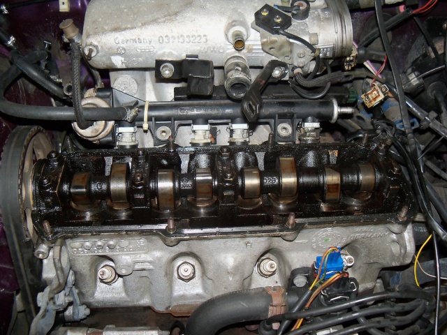

Merci,
je suppose donc à ta réponse que je suis dans un cas ou c'est normal de n'en avoir que 4 :D .
Pierre.

pierh a écrit :Merci,
Pierre.
A moins qu'il est disparu par magie :D

c'est vrai que c'est surprenant cette absence de palier d'aac :hein :
