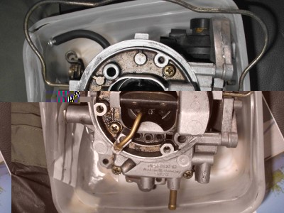

Re: Soucis avec moteur 1500
Voilà une photo du carbu, comme celui, qui équipe ma voiture. C'est en fait exactement le même modèle qui est sur le véhicule pour l'instant. Il a été entièrement refait et nettoyer au ultrasons par une firme en région parisienne sur lequel j'ai mis un starter automatique. Ma voiture roule très difficilement et broute énormément. Cela ne serait pas le bon modèle d'après certain. Il serait pour une version 1500 automatique alors que la mienne est une 1500 manuelle. Sur la plaquette je vois Pierburg 1B 055129024P alors qu'apparemment cela devrait être un Pierburg 1B 055129025R. Quelqu'un pourrait-il me confirmer cet info. J'ai éventuellement trouvé un Pierburg 1B055129025J. Juste la dernière lettre qui n'est pas correct. Je n'ai pas envie de faire la collection de carbu :mdr
Merci pour votre aide...
Je vois pas trop pourquoi si tu mettais un carbu pour ba ton moteur tournerait moins bien...
