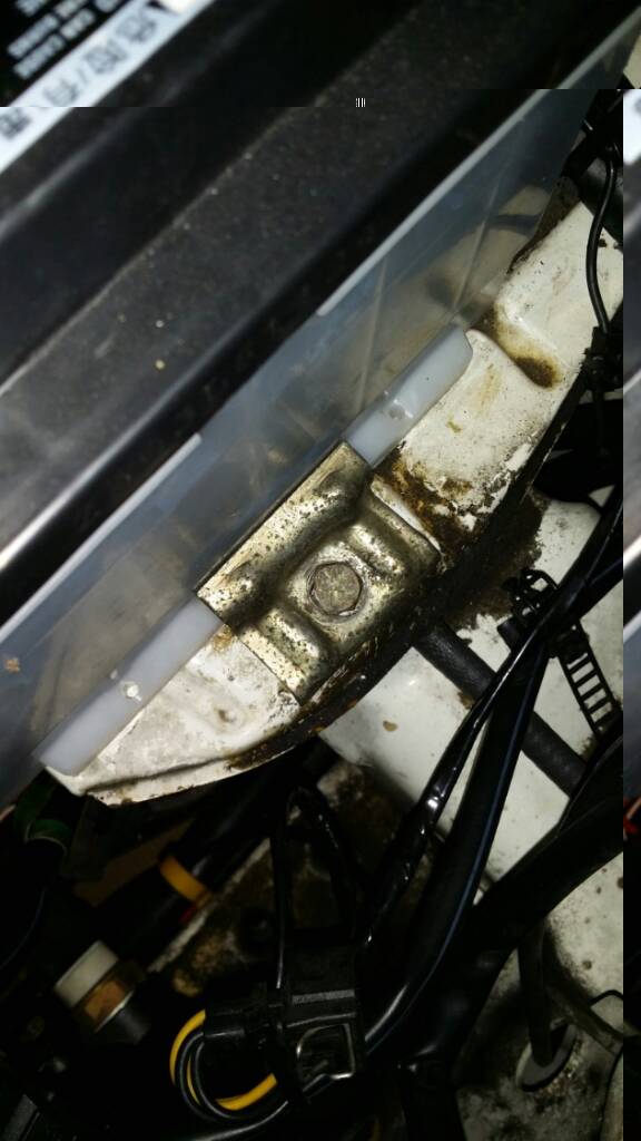

Bonjour à tous !
Bien que fixée avec l'écrou serré à fond, la batterie de mon cab glisse vers le radiateur.
S'agit-il d'un problème de patte qui serait voilée ou bien manque-t-il un pièce (à placer sur la petit côté) pour maintenir la batterie dans son emplacement ?
Merci d'avance !
Michel.

Le tour en plastique de la batterie en bas n'est peut être pas assez épais non ?

Oui, c"est possible...
Mais, d'après toi, il ne manque rien ?
Michel.

minimarj a écrit :Oui, c"est possible...
D'après ta photo, non !

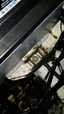

Je vais essayer de prendre une photo de la mienne ;)
Messages : 34757
Re: Re : Batterie qui bouge dans son logement.
Voilà .....en pleine nuit !

Tords la plaque, ça devrait le faire ...

Je vais essayer de plier un peu plus la patte ou de placer un bout de caoutchouc entre la patte et le rebord de la batterie.
Michel.
Messages : 34757
minimarj a écrit :Merci !
Oui une cale caoutchouc devrait le faire ;)

sur certaines batteries, il y a des cales qui s’enlève et se remette pour palier a ce problème.
