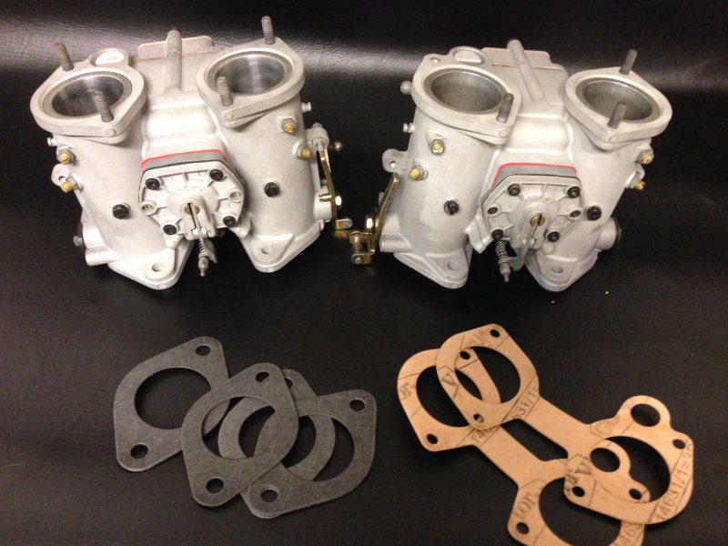

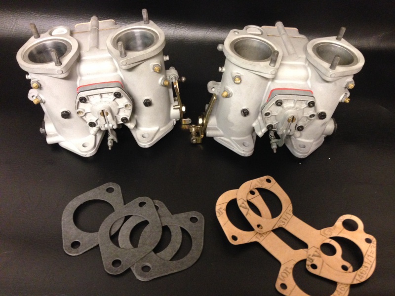

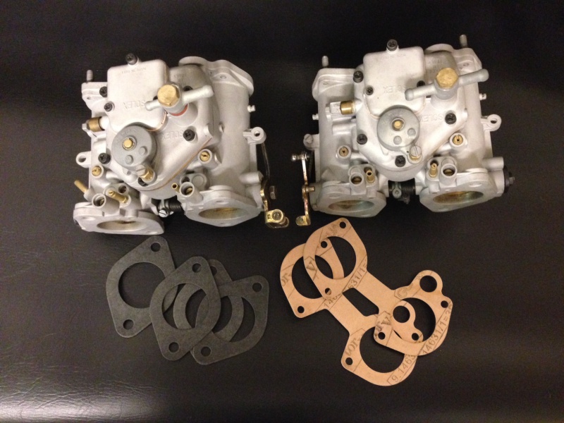

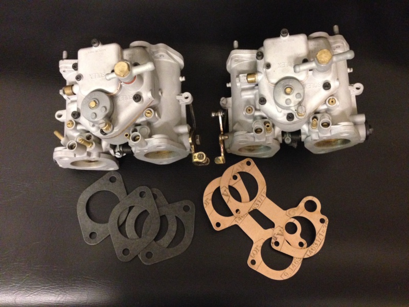

ils sont pas tout jeune , et y a deux trois merde dessus ,et comme on avait pas de pièces ,pas pu etre réglé , je crois vraiment il est mort ,en plus depuis un moment ,il sifflé et claqué ,donc pas de regrés ,pour les bulles ,c est la pompe de reprise qui doit commencé à fatigué , l autre d ADN MOTORS m a bien niqué , j espere qu avec une de ces deux annonce en dessous ,ca va aller
voici ,les deux annonces entre lesquel j hésite , j ai eu les deux en contact ,celui avec la pipe Peugeot a l air super calé et ancien passionné , il me dit avoir arrété
http://www.leboncoin.fr/equipement_auto/547066605.htm" onclick="window.open(this.href);return false;
le deuxieme parait trop beau mais idem passionné qui m a envoyé des photo de son moteur et d autre photo pour prouver l autenticité , et je l ai meme véxé en lui disant qu on dirait une arnaque , juste la couleur ,on dirait que ca été sablé ,ou qu ils ont été stocké longtemps ,lui me dis qu il vide son stock
http://www.leboncoin.fr/equipement_auto/583116412.htm" onclick="window.open(this.href);return false;
j ai trouvé des weber sur béziers ,mais c est des dcom , les dcoe sont chere encore ,ceux pas chere sont déjà vendu

photo que le deuxieme m a envoyé a part

Bon, bah, j ai pris ceux là
J essaierais de prendre pleins de tof pour faire un tuto, passage en double carbu
Et ensuite sur la réfection , je vais m entraîner sur mes vieux
Tschuss
