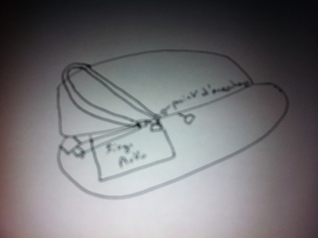

Ne peut-on pas acheter une ceinture plus longue trois points et venir s'attacher sur celui du bas la faire passer derrière la banquette? quelque chose comme ça!!désolé pour le dessin.

C'est décapitage quasi assuré ... Il vaudrait mieux fixer le point supplémentaire au niveau de l'enrouleur, non ?

Peut être la fixe sur l enrouleur mais la ceinture risque de tomber il faut forcément trouver de quoi la bloque derrière la banquette au niveau de la fixation!

Je me pose une question. ...
Le fait de modifier le système initial de ceinture de sécurité ne risque pas d'être un motif de non conformité pour le CT ?

Piupiu l'a bien fais, c'est que ca passe
