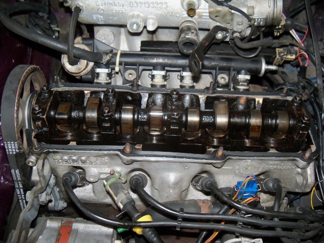

je retape mon cab et j'ai quelque questions a vous posez
Il ne manquerez pas une fixation sur mon arbre a cames?
En retirant mon cache culbuteurs j'ai trouvé une sondes qui se balader derrière a quoi sert telle?
Comment nettoyer mon isv?
Les fils d 'allumage on t il un ordre spécifiques?
Et je dois changer mon démarreurs et g une bague a remplacer dans la boite de vitesse mais je ne sais pas comment faire des idées?
en vous remercient tout aide est bonne a prendre :D :2hpowa
Lag
Re: question moteur 2h
Message par Lag »
Sonde de température moteur ?
En effet il te manque un pallier !
isv ? la vanne de régul de ralenti derrière ? Au WD40 apparemment...

arbre a cames risque de s' arracher non?
oui la vannes de régul du ralenti
Et tu la eu ou la vue éclaté du moteur?

mince alors ! encore un 2h qu'à bouffé son palier d'aac, comme le mien :grrrrrr :fumeur :niet
pas de panique, c'est normal :cool:

yohan vw a écrit :
Il ne manquerez pas une fixation sur mon arbre a cames? Non, c'est normal. mais en cherchant sur le forum, tu aurais trouver...
En retirant mon cache culbuteurs j'ai trouvé une sondes qui se balader derrière a quoi sert telle? une photo?
Comment nettoyer mon isv? nettoyage de l'ISV avec un nettoyeur à ultrasons, ça se trouve a la f**rfouille pour une 15aine d'euros
Les fils d 'allumage on t il un ordre spécifiques? Oui, faut regarder une rta
Et je dois changer mon démarreurs et g une bague a remplacer dans la boite de vitesse mais je ne sais pas comment faire des idées? Quelle bague doit tu remplacer?

Pour l'ordre si l'allumeur est bien positionné. 1-3-4-2

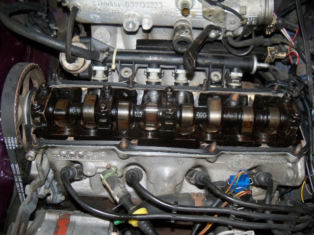

nicolas c la deuxième photo et la bague c le coussinet du boitier d'embrayage qui vient en bout du démarreur elle logé dans la boite et guide celui pour qu'il tourne rond

pour la sonde il faut que tu la fixes sur ta culasse c'est un thermocontacteur
