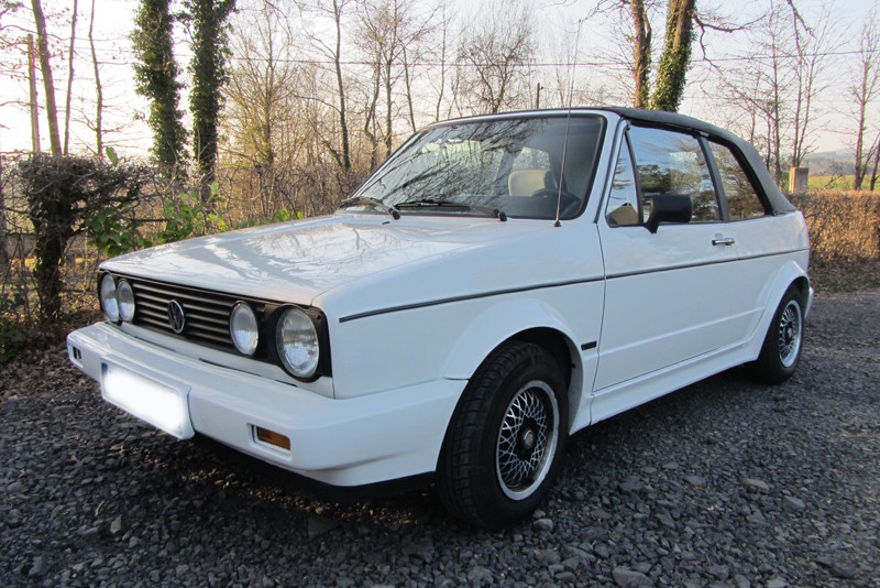

pour une peinture ternie ou sèche :
- un prélavage
- un gros lavage avec un vrai shampoing dégraissant (Citrus wash clear par exemple)
- passage de la clay Meguiar avec son lubrifiant quick detailler
- passage du Meguiar's #7 show car glaze
- passage du Meguiar's ultimate compound
- passage Meguiars #7 à nouveau
- passage d'une cire
tu rajoutes quelques microfibres et pads...
c'est ce que j'ai fait sur la mienne, voilà le résultat :
ca demande pas mal d'investissement $$$, de l'huile de coude, .... mais le résultat est sympa

C'est vrai que le résultat est impressionnant.
Et merci d'avoir partagé ta méthode. :ap
