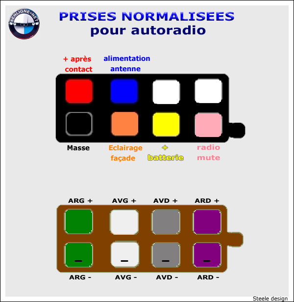

Bref, voici une fiche ISO normalisé sur les nouveaux autoradios, les couleurs devraient correspondre
Les hauts parleurs sont déjà identifiés, la liste c'est uniquement pour l'alimentation??
Sans certification je dirais:
-marron = masse
-rouge = + après contact
-marron/rouge = + permanent
-2 jaunes/blanc = ??
-gris/bleu = antenne (si il y a un moteur pour la faire monter et descendre automatiquement)
L'idéal c'est de tester avec un tournevis d’électricien ou une ampoule de 12v. ;)
