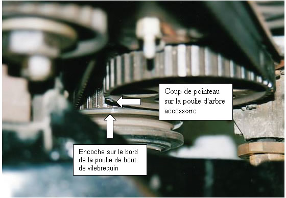

tu as deux repères à aligner sur la poulie du vilo et de l'arbre intermédiaire.
http://www.passiongolfgti.com/spip.php?article179
