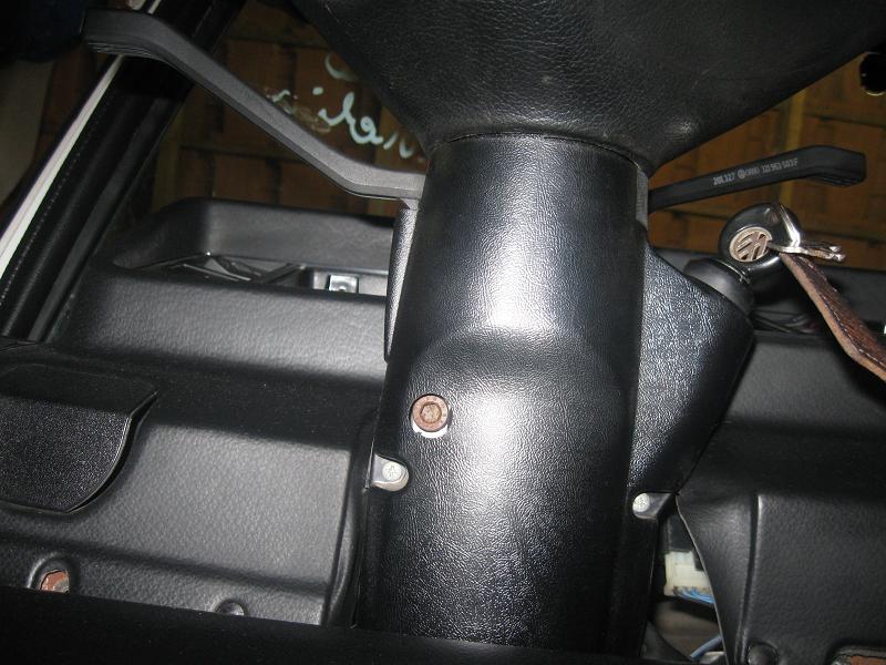

J'ai récupéré ce bloc à la casse:
Les pas des vis placé à 120° sur mon bloc sont fichues, je veux donc remplacer le bloc en gardant le barillet du neiman de ma golf.

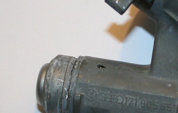

selon le schéma, j'ai donc percé le bloc:

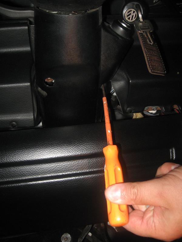

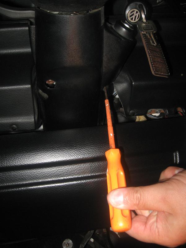

Ensuite on glisse une tige dans le trou, et on appuie:

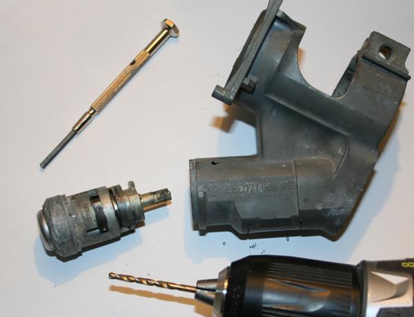

Ensuite, il n'y a plus qu'à tirer sur le barillet qui vient tout seul:
Et c'est fini:

Outillage nécéssaire
- Clef à pipe de 24 ou Cliquet et douille de 24
- Perceuse et foret de diamètre 4
- Un petit tournevis de précision plat
- De la patience et de l'huile de coude

L'objet du délit, le remplacement du neiman On démonte les deux vis On débranche les cables On perce un trou
On n'oublie pas de protéger les élément sensible
Avec un petit tournevis Sortie du barillet

c'est quoi la piece 171 905 851 ? si c'est le bloc neman il y a une vis BTR sur le coté
