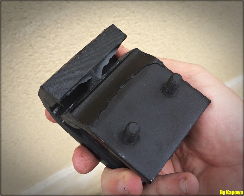

Mon vieux support semble déformé et est découpé à plusieurs endroits. Il était temps!
