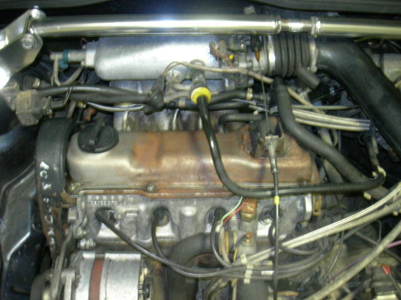

Une éventuelle erreur sur ma carte grise (et donc sur la précédente) ? Je ne sais pas, je n'y connais rien. Dans mon sujet de présentation j'avais posté une photo du moteur, demain j'irai voir ce que dit le carnet d'entretien.

As tu une une photo de ton étiquette de coffre et de la plaque constructeur dans le compartiment moteur ?
