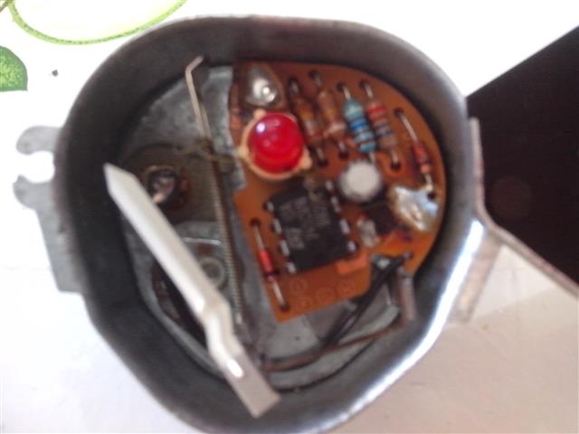

Déposer la face avant du compteur et sortir le thermomètre de son emplacement.

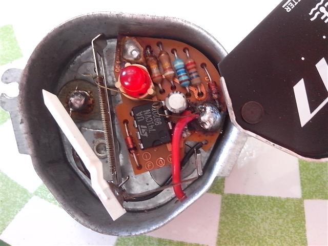

Ensuite il faut ôter, à l'aide d'une perceuse, un des deux rivets qui maintiennent le cadran du thermomètre. Faire pivoter le cadran autour du rivet restant. attention à l'aiguille et son mécanisme qui sont fragiles.
Sur mon thermomètre, une des deux soudures reliant le circuit imprimé du thermomètres aux vis de fixations, était cassée.
Après deux essais infructueux de refaire la soudure, j'ai soudé un petit bout de fil sur le circuit imprimé, que j'ai passé au travers d'un trou que j'ai percé dans le boitier, puis soudé l'autre extrémité à la base de la vis en veillant à faire la soudure la plus plate possible.
Ensuite j'ai pivoté le cadran à sa place, et mis une vis parker à la place du rivet (vis invisible une fois terminé).
Puis remontage sur bloc compteur et sur la voiture.
Attention au fil résistant du bilames (de surcroit très ) qu'il ne faut pas dessouder en soudant le fil supplémentaire. Cela m'est arrivé trois fois de suite :enerve . Rien d'autre de particulier à signaler.

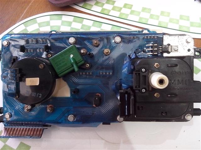

Compteur remonté . Le thermomètre est maintenu par les trois écrous laiton à droite du capteur vert.

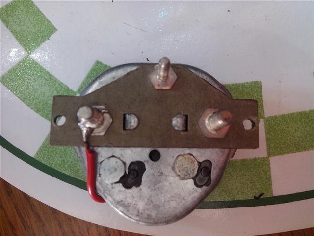

Vue de l'arrière du thermomètre
Fil rouge rajouté pour assurer la liaison électrique du circuit imprimé du thermomètre avec la vis vers le circuit souple.
