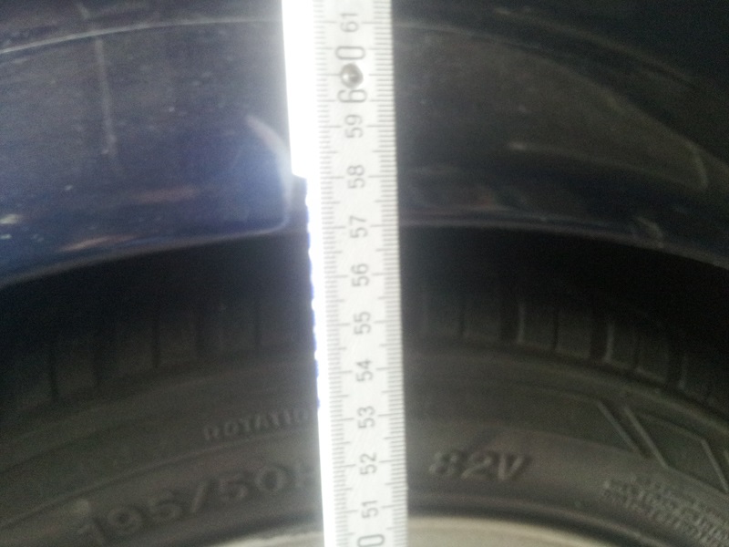

Je viens de monter des bilstein B4 et ressorts eibach -30 mm
J'ai aussi des BBS Ra.
Le kit complet vaut moins de 400 €
Va voir ma présentation.
Sinon je vends mes anciens ressorts courts (-5 cm) ;)
Voila ce que ça donne à -50:
